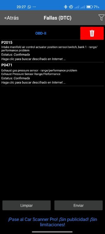

Mi  coche está empezando a dar problemas de DPF, ya me ha saltado el aviso en 2 ocasiones y tengo los siguientes errores.
También he notado que vibra mucho, no se si estará relacionado. Dejo algunos datos.
Como habeis abordado este asunto? entiendo que lo más recomendable es cambiarlo por uno nuevo.
Alguien de Madrid que pueda recomendarme un taller para cambiar el DPF por uno compatible y precios? Gracias
Audi A4 2.0 TDI 143cv  motor CAGA
255.000km
Errores a traves de OBD: P2015 y P0471
Error en FIS: Filtro de particulas y luz de motor encendida. En verano también se me encendió la luz de calentadores.

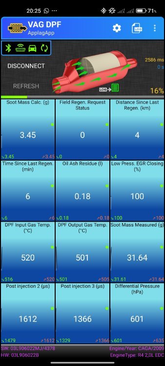

Valores VAGDPF:
Oil Ash Residue: 0,18 l

Valores VAGDPF:
Hola, el primer fallo(p2015) es la mariposa de admisión, la cual tiene una trampilla que no está actuando bien, ya sea por suciedad que no deja que se mueva bien o por que el mecanismo que la hace actual esté en mal estado, esta pieza tiene a ensuciarse mucho, sobretodo si tienes la pcv en mal estado. El segundo fallo (p0471) es un sensor (g450)que hay debajo de la tapa del motor arriba a la izquierda junto al enfriador de la egr, tiene dos tubos de vacío y un conector eléctrico y está sujeto por un tornillo. Revisa los tubos de vacío y el cableado, ya que donde se encuentra es sucestible de que se deterioren por la calor. Las vibraciones si son al ralentí, puede ser el sensor de presión del common rail que suele fallar también y no aparece fallo, con el VAG puedes resetear los valores de presión del mismo y deja de hacerlo hasta que vuelve a fallar, lo suyo es cambiarlo si al resetear estos valores deja de hacerlo.
En 11/12/2024 a las 22:30, espinete23 dijo:
