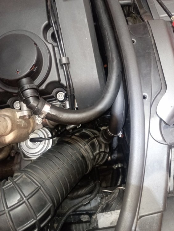

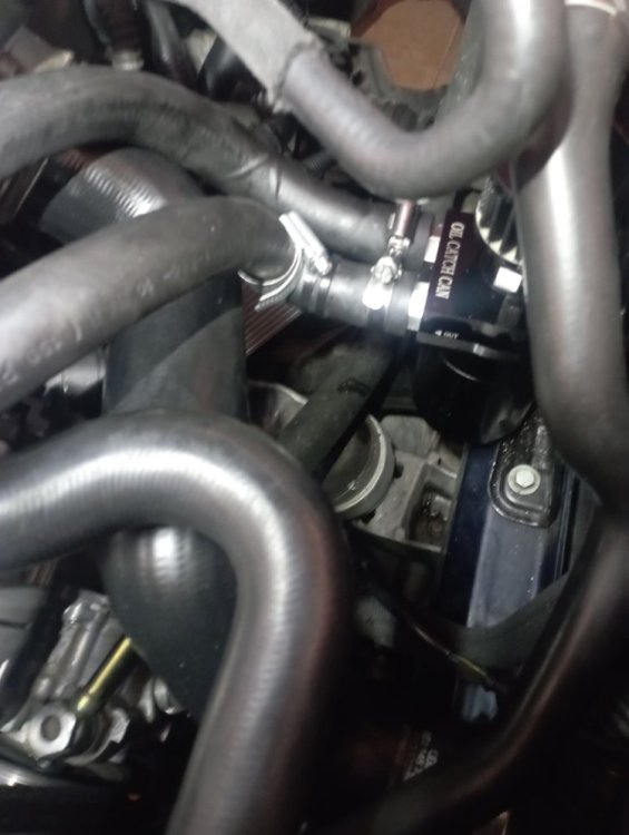

eso la mayoria de las veces es por culpa de la pcv, si le pones un decantador puedes comprobar si es de eso
Pues alguna vez he pensado lo del decantador, pero como en un hilo vi que habían cambiado la membrana de la PCV me animé a hacerlo, me he tirado muchos años no queriendo saber cuanto me consumía, desde que la cambié es cuando he empezado a controlar el consumo, pero no me quiero obsesionar con el tema. Cuando se enciende la luz del nivel le hecho 500 c.c. de aceite y hasta la siguiente. Llevo así unos cuantos años, jejejejeje.
