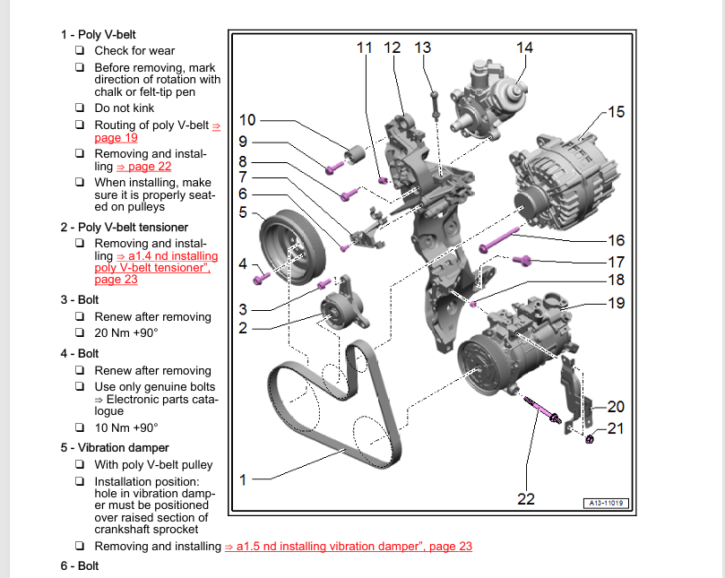

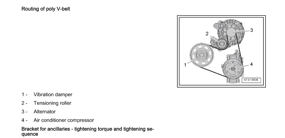

Bien una vez tenemos espacio procedemos con una llave acodada del 16 a destensar el tensor girando la llave en sentido contrario a las agujas del reloj, he introduciendo un remache, llave allen o algo por los dos agujeros de trabajo.
Una vez trabado, podemos retirar la correa.
El tensor esta sujeto con dos tornillos XZN de métrica 8 (N106650001) Están apretados 20Nw así que no esta muy duros.
Para quitar estos tornillos con una carraca pequeña y una punta xzn desde el lado del bote expansor metiendo el brazo se pueden quitar sin problemas y sin esfuerzo.
Para montar las piezas nuevas, pues nada realizamos el proceso, a la inversa, apretando esta vez los tornillos 20NW y quitando el pasador del tensor nuevo una vez puesta la correa, la cual resulta mas fácil de poner pasándola por todo los sitios dejando para el ultimo la polea del compresor del climatizador.

Buenas, pues simplemente si hacemos caso al manual, te dice que se cambia en conjunto, así que viendo lo barata que es la correa y para evitar futuros sustos pues se cambia y a correr millas tranquilamente. La correa al igual que el tensor de la misma, es un elemento de desgaste que está sujeto a su reemplazo debido al fallo temprano de los componentes o a los 210.000km. Teniendo en cuenta que tengo 180.000 en el cuadro pues con más razón para ir cambiándola
