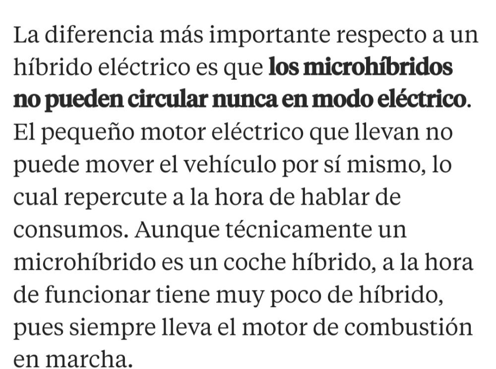

Gonzalez86 Publicado 26 de Diciembre del 2024 Denunciar Publicado 26 de Diciembre del 2024 En 24/12/2024 a las 22:14, gasolino dijo: Pues siento desilusionarte, pero llevaras el sistema de 12v, con lo que no esperes que ande ni 1m con motor electrico, no esta diseñado para eso, es mas una trampa legal, el que llega a mover en ocasiones el coche es el de 48v que lo llevan los 3.0 en adelante Expand Mentira los sistemas Mhev no mueven al coche en modo electrico Responder
Gonzalez86 Publicado 26 de Diciembre del 2024 Denunciar Publicado 26 de Diciembre del 2024 En 24/12/2024 a las 22:14, gasolino dijo: Pues siento desilusionarte, pero llevaras el sistema de 12v, con lo que no esperes que ande ni 1m con motor electrico, no esta diseñado para eso, es mas una trampa legal, el que llega a mover en ocasiones el coche es el de 48v que lo llevan los 3.0 en adelante Expand Antes de confundir a la gente hay que saber de lo que se habla Responder

gasolino Publicado 28 de Diciembre del 2024 Denunciar Publicado 28 de Diciembre del 2024 (editado) En 26/12/2024 a las 19:03, Gonzalez86 dijo: Antes de confundir a la gente hay que saber de lo que se habla Expand Y antes de decir que alguien miente te tendras que asegurar de lo que dices, el sistema 48v cuando vas a llegar a una parada te apaga el motor y te sigue con elelectrico, ademas parece que comprension lectora poca, porque he puesto en ocasiones, no que te puedas mover en modo electrico Editado 28 de Diciembre del 2024 por gasolino Responder

Gonzalez86 Publicado 12 Enero Denunciar Publicado 12 Enero En 28/12/2024 a las 21:28, gasolino dijo: Y antes de decir que alguien miente te tendras que asegurar de lo que dices, el sistema 48v cuando vas a llegar a una parada te apaga el motor y te sigue con elelectrico, ademas parece que comprension lectora poca, porque he puesto en ocasiones, no que te puedas mover en modo electrico Expand Ni idea tienes,un Mhev no funciona en modo electrico nunca y cuando el star/stop apaga en marcha el motor es porque el coche se mueve con su propia inercia vamos el modo vela,pero jamas el motor electrico mueve las ruedas Responder
gasolino Publicado 12 Enero Denunciar Publicado 12 Enero (editado) En 12/1/2025 a las 20:27, Gonzalez86 dijo: Ni idea tienes,un Mhev no funciona en modo electrico nunca y cuando el star/stop apaga en marcha el motor es porque el coche se mueve con su propia inercia vamos el modo vela,pero jamas el motor electrico mueve las ruedas Expand mira, que si, ala, pa ti la perra gorda Editado 12 Enero por gasolino Responder
