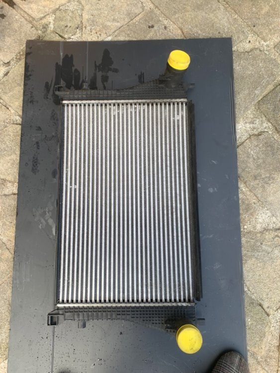

hola,puse el turbo hibrido 19/52 y un ibtercooler de cupra de 295cv me dio algo de guerra adaptar el intercooler pero parece de serie jeje ahora esta perezoso pero sinceramente no hace ningun ruido suena fino de todo.purge 3 tiradas de llave son conector de inyector para cebar el aceite.IMG_3255.jpeg.b6fbe093cc19e3798905fa53ca4e456e.jpegIMG_3272.jpeg.de92fd60b360510c60a699646c4a60af.jpegIMG_3273.jpeg.a2c6f73ce172f71aea7ce489a610fcb5.jpegahora toca afinar la repro que esra perezoso ya contare como va y cuanto le saco ademas de un kit de embrague sach de grd golf 7 que es mas resistente y scare un par de 490 y 240-250cv
