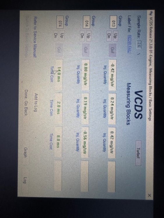

Pues lo dicho en el título, no sé si tengo los inyectores para cambiar o son suciedad.
Sintomas: Ralentí normal (no cabecea), arranque en caliente normal (no se bloquea) y el humo blanco me sale cuando subo alguna cuesta de vez en cuando.
y otro muy importante es el ruido como de cadena, metálico, en otros talleres no me han dicho que les suene a cadena por que solo me lo hace en caliente… a ralentí no me hace el ruido y acelerando en vacío tampoco, sobre las 1600rpm si en movimiento solo.

Estos son son los valores:
Editado por AdiiMooreno
Justo ahora, AdiiMooreno dijo:

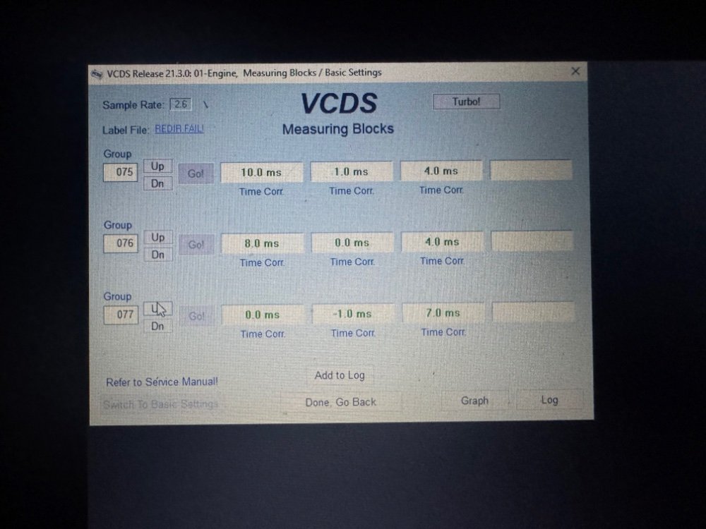

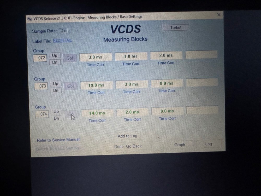

Y aquí el canal 13 y 14. La primera pregunta, como los veis? La segunda, en caso de limpieza, con algún producto de winns por ejemplo? Gracias
