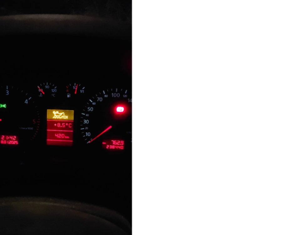

tazma Publicado 9 Enero Denunciar Publicado 9 Enero hola no se que es lo que pasa pero de vez en cuando me marca nivel aceite motor bajo lo miro y esta bien que puede ser Responder
Carlisu84 Publicado 9 Enero Denunciar Publicado 9 Enero Puede ser que el sensor de nivel no mida correctamente. Si abres el capo y lo vuelves a cerrar se quita el aviso? Responder
tazma Publicado 9 Enero Autor Denunciar Publicado 9 Enero ahora e ido a ver si sale el aviso y no sale creo que es lo que comentas puede ser el sensor como lo localizo ? gracias Responder
Carlisu84 Publicado 9 Enero Denunciar Publicado 9 Enero es el unico que hay en el carter sujeto con tres tornillos de torx Responder
tazma Publicado 9 Enero Autor Denunciar Publicado 9 Enero ok le echare un vistazo y si puedo lo cambio salu2 Responder
