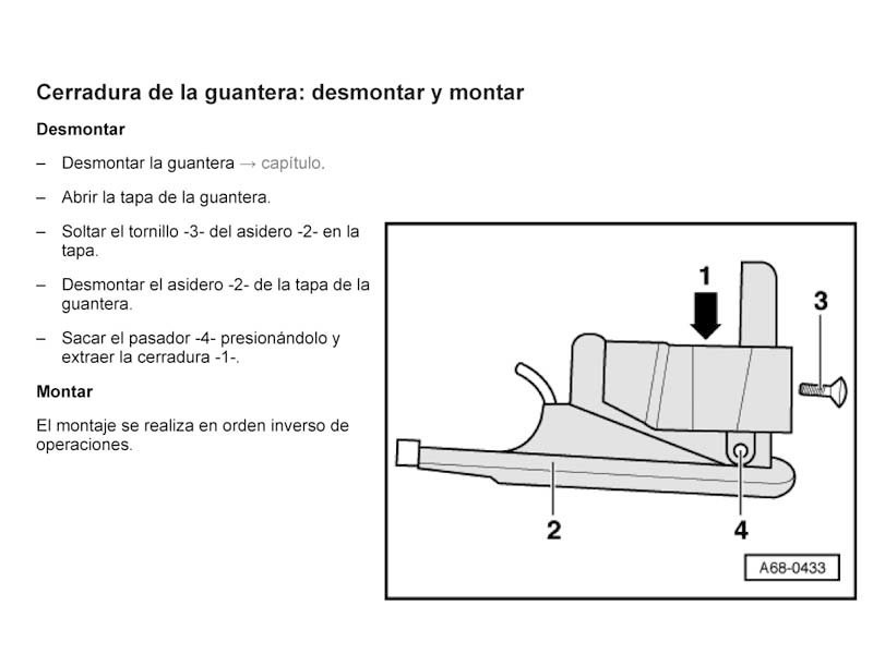

Alguien sabe que tipo de tornillo , longitud, diametro, etc, es el que sujeta la cerradura de la guantera  del Audi A4 B7.
Seria el numero 3 de la imagen adjunta. GRACIASSSSS

pero podrias ir a algun conce si lo tienes cerca a ver k te dicen o probar con varios tornillos de diferente medida a ver si alguno rosca sin esfuerzo...asi al menos sabras si es del 4 o del 6...etc
Es el tornillo que sujeta la cerradura a la guantera, es de rosca métrica y será de 2x1 aprox.

La respuesta la encontre en youtube. (Torx 20)
buen dia,
Eso es el tipo de cabeza de tornillo, que puede cambiar segun el que quieras ponerle. Que segun la pregunta se interpretaba que querias poner uno similar porque no tenias.
