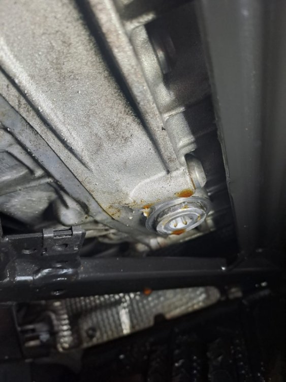

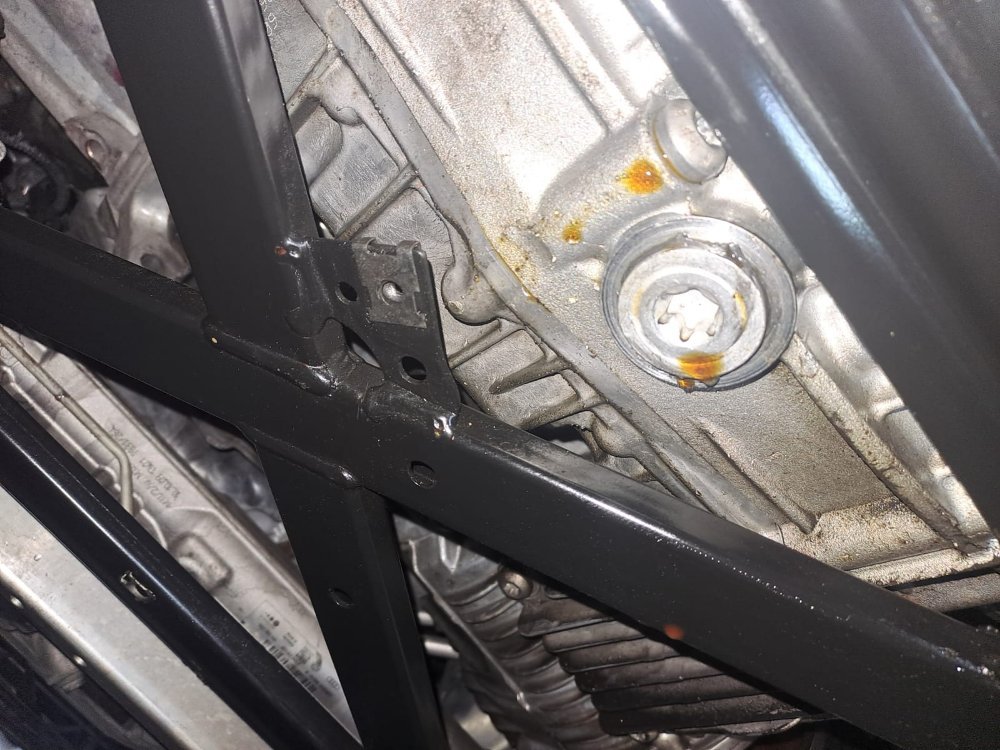

Tengo un A4 143 DPF Multitronic (año 2009 y 200.000 Km.).
Vengo observando pequeñas manchas de aceite en el suelo y como veía aceite limpio me dio por pensar que podría ser ATF.
Aprovechando una visita al taller el mecánico le ha echado unas fotos desde el elevador.
Los cambios de ATF siempre los he hecho en Concesionario Oficial. El último fue en Noviembre de 2023, con 180.000 Km.
En factura aparece sustitución de un tornillo que debe ser el más grande que se ve en las fotos.
Sin embargo veo pérdida por el otro tornillo de arriba que no se que función tiene.
También me llama la atención el sellado del tornillo grande.
¿Cómo lo veis?
