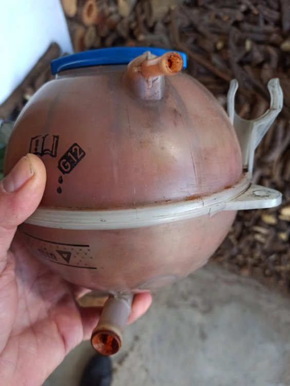

josen Publicado 16 Enero Denunciar Publicado 16 Enero Llevo el vaso de expansión, tan oscuro, que no veo ni el nivel. He estado buscando ideas para limpiarlo, pero no saco nada en claro. Alguien sabe como, o con que liquidos, se puede desencrustar los restos de refrigerante pegados a las paredes interiores?. He probado con quita grasa, cocacola, agua con lejia,,y nada. Haber si me daís una idea. Responder
josen Publicado 19 Enero Autor Denunciar Publicado 19 Enero Venga, que alguno tendreis algún truco del abuelo, o algún elixir mágico,. Localmente, me han comentado ponerle una mezca de bicarbonato con queroseno de estufas, pero me da yuyu que la mezcla me explote, o se coma el plástico del vaso, Responder
Tineo Publicado 19 Enero Denunciar Publicado 19 Enero Ácido sulfamico va muy bien para depósitos con incrustaciones de oxido Yo lo tengo usado (en polvo pero también lo hay líquido) en depósitos de plástico para usos agrícolas y es de lo más efectivo Responder
josen Publicado 20 Enero Autor Denunciar Publicado 20 Enero En 19/1/2025 a las 21:54, Tineo dijo: Ácido sulfamico va muy bien para depósitos con incrustaciones de oxido Yo lo tengo usado (en polvo pero también lo hay líquido) en depósitos de plástico para usos agrícolas y es de lo más efectivo Muchas gracias Tineo por tu ayuda, ya lo estoy buscando Responder
josen Publicado 20 Enero Autor Denunciar Publicado 20 Enero hace 13 minutos, josen dijo: Muchas gracias Tineo por tu ayuda, ya lo estoy buscando Esto es el salfumán de toda la vida?. Porque si es ácido sulfúrico, tengo. Responder
Carlisu84 Publicado 21 Enero Denunciar Publicado 21 Enero en mi caso siempre los he limpiado con un puñado de arena, agu y jabon y jugar a las maracas hasta que queda limpio. Responder
josen Publicado 21 Enero Autor Denunciar Publicado 21 Enero No esta mal Carlisu,,y economico. Responder
