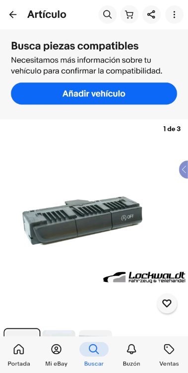

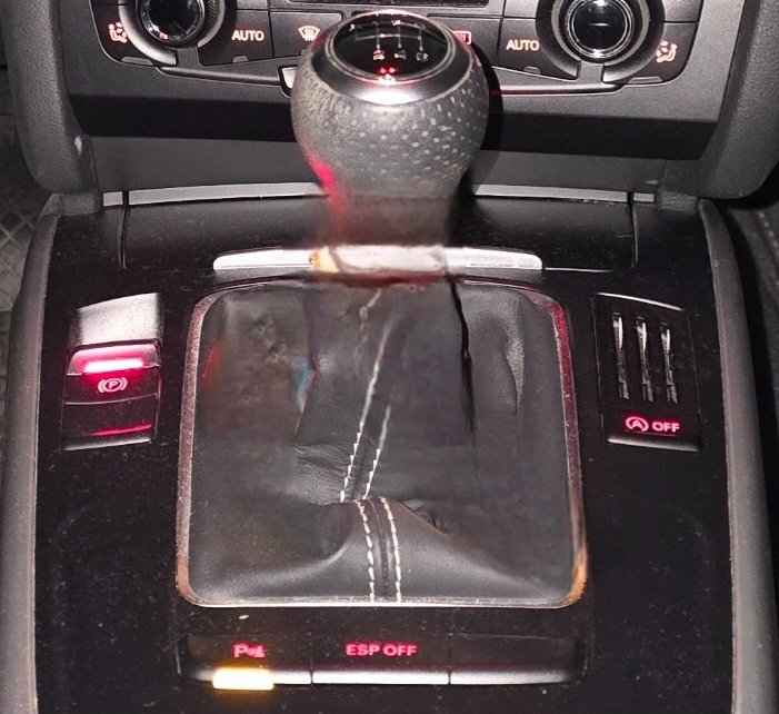

Haber si podéis echarme una mano (soy nulo) : Por necesidad , voy a poner una pantalla con Android  y ésta lleva un joystick alojado donde el monedero / tarjetero del coche. El mio A5 Sportback 8T del 2010, lleva ahí el botón de star stop, por necesidad he de cambiarlo de sitio; pues el nuevo joystic lleva otros botones incluidos.

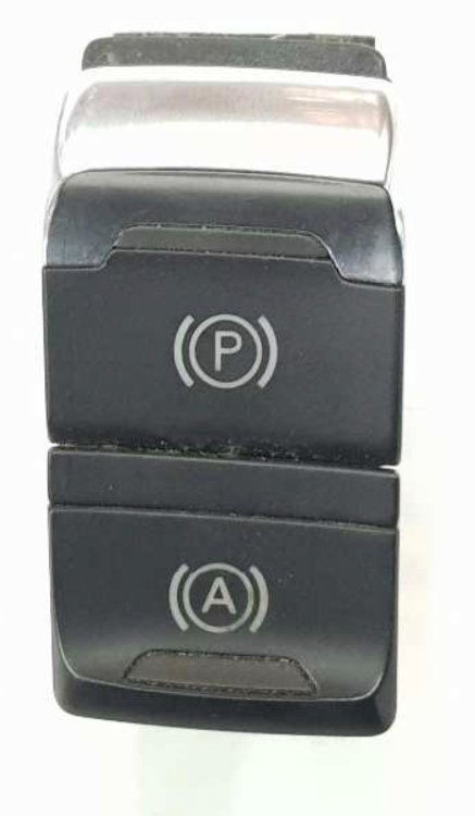

Había pensado pasar el star stop, donde el freno electromecánico, cambiando esa pieza por la que viene con los dos botones: freno + satr stop ( Ref. 8K1 927 225 Csi no me equivoco) He ahí mi duda, ¿ necesito cablear de la posición inicial a la nueva ( me podéis facilitar referencias) u con conectar la clema a la nueva botonadura con las dos opciones, funcionaria esta sin problema, freno de mano más star stop...??
Mi duda principal, es si he de cablear de donde estaba el star stop original, a la nueva posición. U con conectar la clema ya valdría.

Bienvenido.
y ojo que la funcion original en esa nueva botonera es para hill hold assist y no para start-stop.
Es posible que se pueda hacer un híbrido con lo que pretendes pero habria que ver esquemas

Que tienes en la segunda botonera de la consola?
Ahí puede ir ese botón

Hola buenos dias; no tengo segunda fila de botones, pero en la 1a fila, tengo la esquina derecha vacía. Compré la segunda fila x si acaso solo con el botón de star stop....no se si eso me valdría para algo....ya que es una placa completa, x lo q he podido ver....

Esa botonera va en la consola frontal, para vehículos con navegación de serie

No, yo ahi tengo la botonera tradicional del driveselect con flechas que montaban los primeros b8.
Yo creo que te puede funcionar montar:
8K0959673L  botonera secundaria start-stop a derecha
quizás cambie el conector y/o aumentar el ramal de cableado
o incluso mejor....
8K0959673K botonera secundaria start-stop a derecha + driveselect a izquierda
y matas otro pájaro

Vaya, pusiste una foto y no se veía si había hueco para la segunda fila
Esa consola de dos huecos la tienes en el brico del Driveselect, de hecho yo tuve que cambiarla cuando lo instalé
