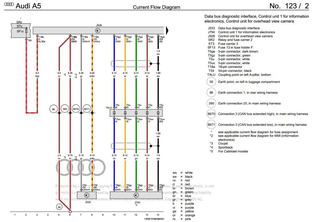

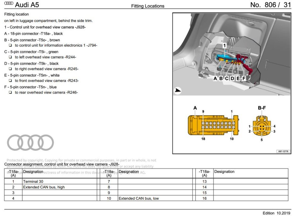

Revisando los manuales del B9.5, el cableado lo veo sencillo:
Módulo de las cámaras, ubicado en el hueco izquierdo del maletero. EL conexionado de alimentación y de las 4 cámaras.

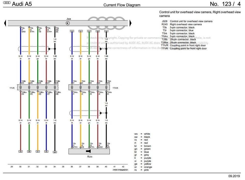

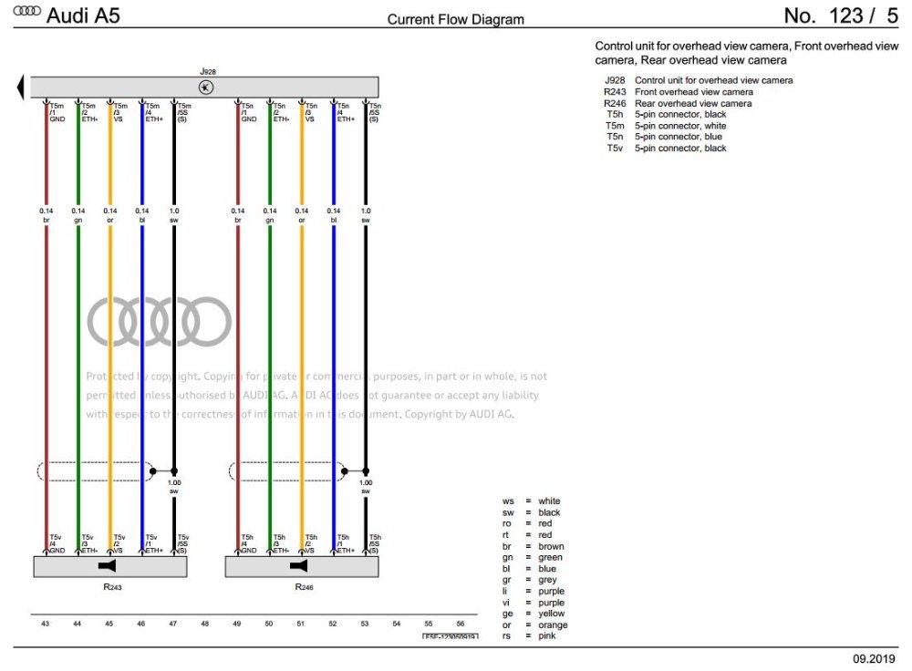

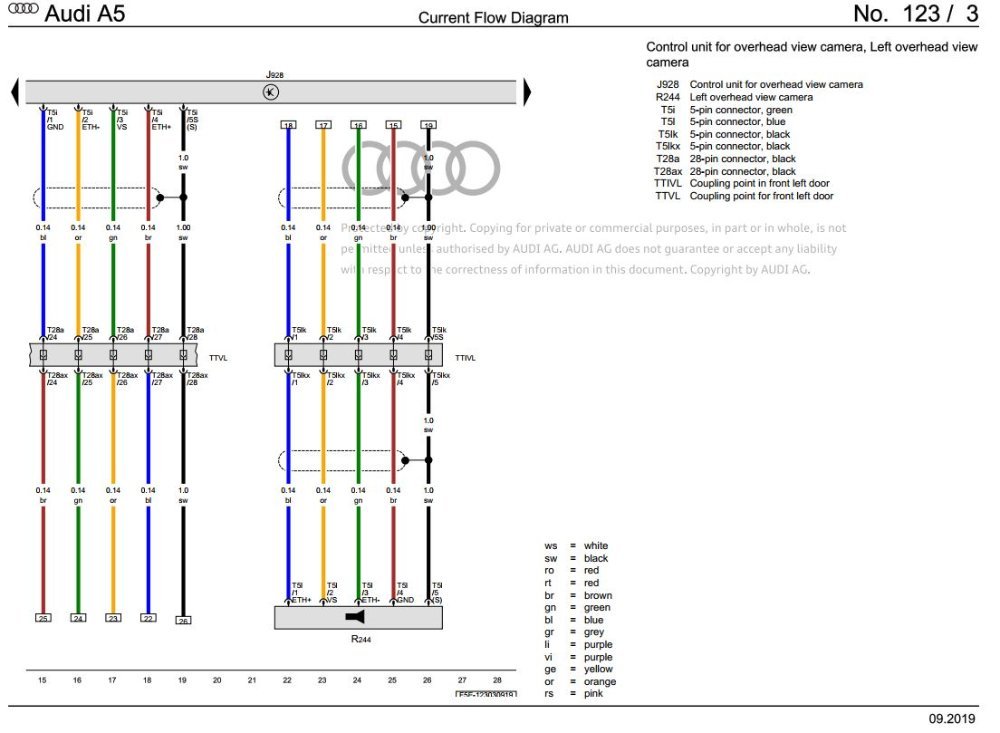

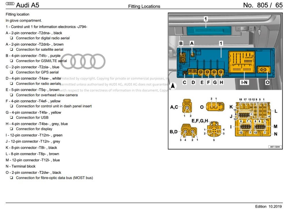

Diagrama detallado de cada PIN.
OverheadCameramodule1.JPG.77e99f8bec8330577224f36500a403f8.JPGOverheadCameramodule2.JPG.270fe6632e6051e80badd4d957d7a7bd.JPGOverheadCameramodule3.JPG.e49caddd0d914a8e2e0ab31e3d903da7.JPGOverheadCameramodule4.JPG.2bf922974f27a3d18449b0ebb998006f.JPG
Como problemas principales, veo el pasar el cableado por todo el coche y sobre todo las cámaras de los espejos.....
Cómo lo veis?
Un saludo.

Lo que sí que he visto en los manuales de taller, es que hay que levantar medio coche un poco sin sentido, ya que el cableado de todas las cámaras va al módulo que se encuentra en la fusilera de la derecha del maletero y después va otro cable hasta la centralita del MMI+..... Siendo mucho más fácil pasar el cable de la cámara del maletero a la zona de la guantera y reequipar ahí el módulo.
