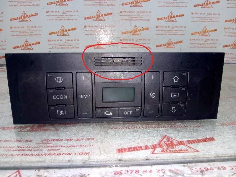

En la foto de la parte trasera veras que hay por la parte superior un pequeño motorcillo eléctrico y que en la parte delantera hay como una pequeña obertura. si quitas la caratula de los botones veras que el motor en cuestión tiene una pequeña hélice, es en ese lugar donde esta el sensor de temperatura interior que va integrado en el propio modulo del clima.
Ese modulo es idéntico al de los A2 con diferente caratula. en los del A2 se ve la rejilla por donde aspira el aire y así tener la temperatura interior.
en esta foto cogida de internet lo veras mejor, el sensor va dentro de esa rejilla marcada dentro del circulo rojo.
Espero haber ayudado.
