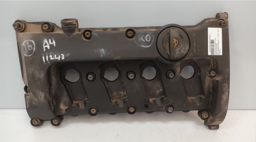

Jorgenegro Publicado 23 Enero Denunciar Publicado 23 Enero Buenos días. Desde hace un tiempo tengo la tapa de balancines de mi audi a4 b7 con motor 2.0 ALT gasolina de 130cv en mal estado y por ello se me filtra aceite al hueco de las bujías y bobinas y el coche vibra al acelerar. He intentado arreglar esto cambiando la junta pero sigue igual, buscando para cambiar la tapa me dicen en todos los lados que ya está descatalogada y no puedo cómprala nueva. Hay algún sitio donde pueda encontrarla o alguna forma de arreglar la que ya tengo. En el mecánico me dicen que de desguace mejor no cómprala ya que estas tapas con los cambios de temperatura del motor se doblan y por ello las pérdidas de aceite (es lo que le pasa al mío) y que seguramente las de desguace estén igual. Gracias Dejo foto de la tapa que sería Responder
TAVINYO Publicado 25 Enero Denunciar Publicado 25 Enero Hola buenas Te dejo la referencia por si las moscas 06B103475AJ Compraría una de desguace en tu lugar i cursaría los dedos Cambiando la junta nueva i los tornillos I apretar con dinamométrica Responder
Jorgenegro Publicado 26 Enero Autor Denunciar Publicado 26 Enero Buenas He pedido la tapa de desguace, ya contaré qué tal después de ponerla. gracias por el consejo Responder
AzagraMac Publicado 12 Marzo Denunciar Publicado 12 Marzo Del desguace he pillado muchas, nuevas en Audi olvídate, ya pregunté en su día y llevan descatalogadas casi 1 década, en la torre al menos me cobraron 12€ por la que llevo, y lleva ya 4 años puesta y perfecta. Responder
