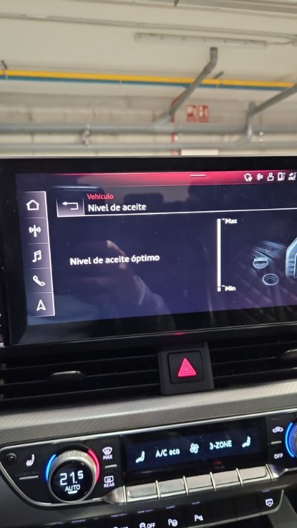

Viciado Publicado Lunes a las 09:28 Denunciar Publicado Lunes a las 09:28 Hola chicos, Supongo que navegando por el foro encontraría esta información pero agradeceré vuestra ayuda. Resulta que tengo el nivel de aceite al máximo, en REDUCIR EL NIVEL DE ACEITE, aunque todavía no me ha saltado ninguna alarma en el coche. Preguntando en Audi me dicen que es muy posible que al haber regeneraciones incompletas del DPF parte del combustible termina llegando al aceite o algo así, no estoy muy seguro. La cuestión es que si hay alguna manera sencilla por mi lado de vaciar un poco el aceite, y por otro, si sabéis como saber o en qué detalles fijarse para saber si el coche está en medio de una regeneración, para dejarlo terminar y no hacerle un coitus interruptus Es un Audi A5 2020 40 TDI 190cv Responder

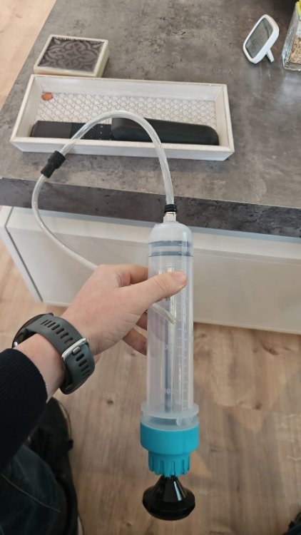

Viciado Publicado ayer a las 06:18 Autor Denunciar Publicado ayer a las 06:18 De momento le he comprado una jeringa que venden por Amazon y ahí le sacaré un poco. Me he informado y al parecer una vez que apagas el motor ya no sirve de nada volverlo a encender al instante siguiente. Voy a fijarme más en el tema del ralenti que creo es lo más fiable. Gracias chicos Responder

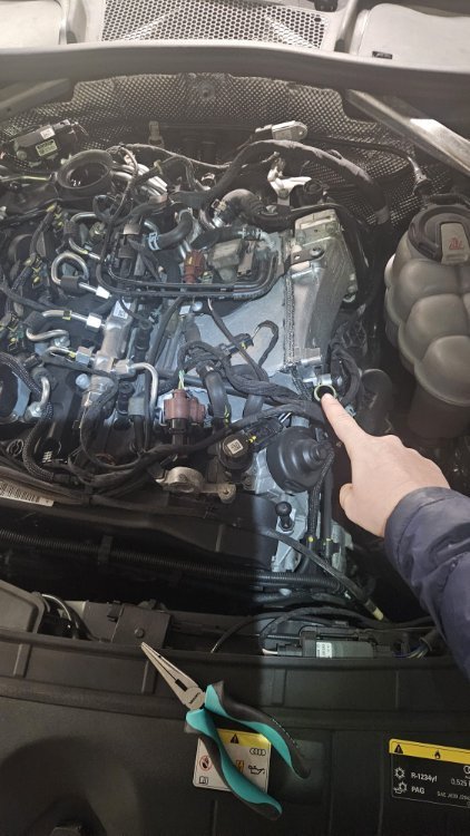

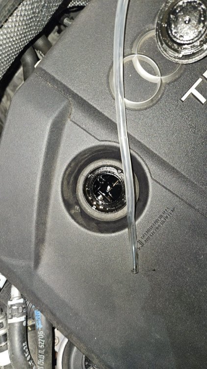

Viciado Publicado hace 8 horas Autor Denunciar Publicado hace 8 horas Hola de nuevo, Me he comprado una jeringa de esas por Amazon y Oh! Sorpresa!, como no, cuando he intentado meterlo hay una m**** de plástico por dentro, como con rampa y orificios pequeños que no cabe la cánula y no puedo meterlo. Alguna idea si hay algún agujero tipo varilla por algún lado del motor? Será que puedo extraer esa pieza de plástico con unos alicates o algo? A la espera de vuestros sabios consejos Responder
Harigami Publicado hace 2 horas Denunciar Publicado hace 2 horas Tienes que tener el conducto de la varilla con un tapon. Los coches de ahora no llevan varilla, pero si el conducto que tiene que estar en un lateral al lado del filtro de aceite. Responder
