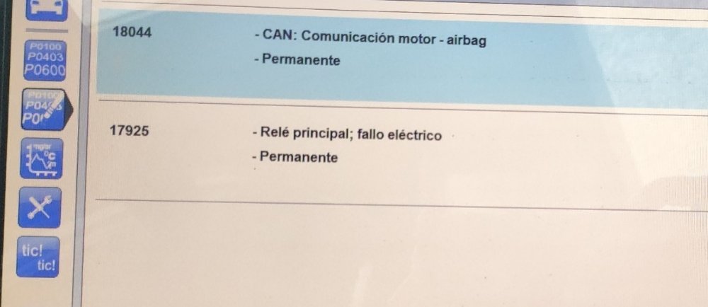

Hola tengo un problema con mi audi a3 1.8t, lo apague y mo volvio encender y le meto la diagnosi y me pone que tengo fallo de rele de ecu y era por si me podias decir que rele es que me estoy volviendo loco

Buenos dias,
podrias hacerle una foto al fallo que te da diagnosis?
te va a tocar levantar la tapa de la centralita, quizas te entrase agua en ella y se dañase el rele.
Posibles causas
  • Relé de alimentación del módulo de control del motor (J271 o J363) defectuoso
  • Cableado entre el módulo de control del motor (J220) y el relé de alimentación del módulo de control del motor (J271 o J363) defectuoso
Posibles soluciones
  • Comprobación/reemplazo del relé de alimentación del módulo de control del motor (J271 o J363)
  • Verifique el cableado entre el módulo de control del motor (J220) y el relé de suministro de energía para el módulo de control del motor (J271 o J363)
  • Comprobar/reemplazar el módulo de control del motor (J220)
