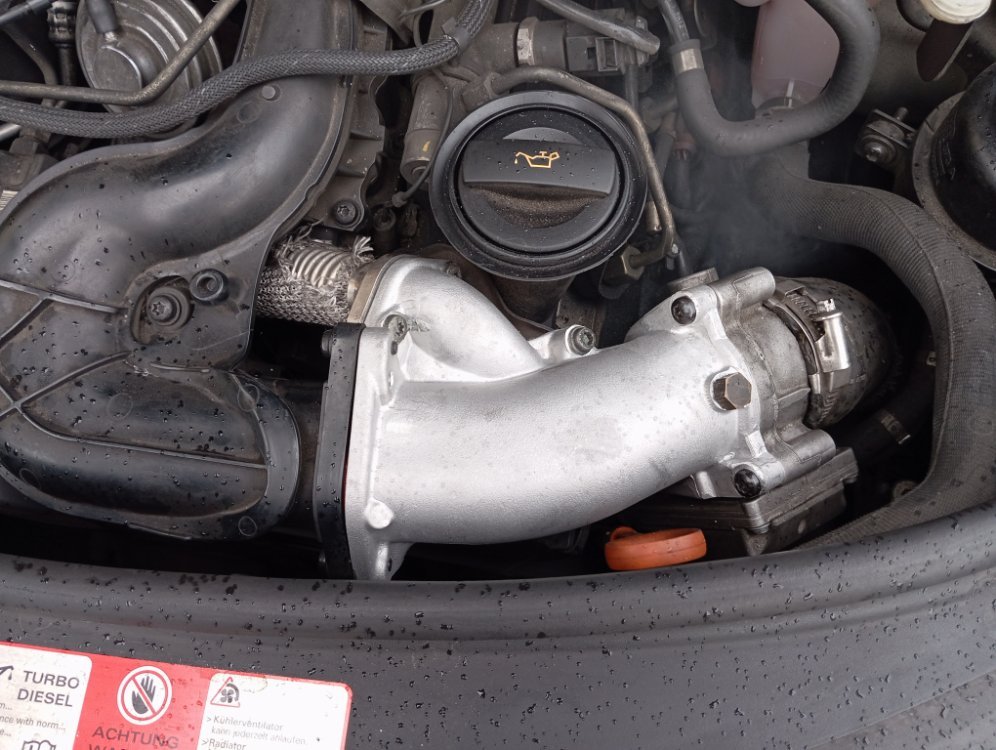

malladinasport Publicado 13 Marzo Denunciar Publicado 13 Marzo Buenas ayer me dieron el coche y me cambiaron esta pieza. Ahora noto que el coche no hace nada más que cambiar de marcha nada más tocar el acelerador cuando voy en 6 marcha y dejas morir el coche subiendo pendiente hasta las 1.500 rpm tocas un poco el acelerador y baja a 5 marchas cuando antes hacías lo mismo y recuperaba en 6 marcha sin cambiar Responder
Carlisu84 Publicado 14 Marzo Denunciar Publicado 14 Marzo En 13/3/2025 a las 22:06, malladinasport dijo: Buenas ayer me dieron el coche y me cambiaron esta pieza. Ahora noto que el coche no hace nada más que cambiar de marcha nada más tocar el acelerador cuando voy en 6 marcha y dejas morir el coche subiendo pendiente hasta las 1.500 rpm tocas un poco el acelerador y baja a 5 marchas cuando antes hacías lo mismo y recuperaba en 6 marcha sin cambiar Expand Mira que fácil está para poner chapa ciega y anular la egr Responder
Lusoalara Publicado 15 Marzo Denunciar Publicado 15 Marzo En 14/3/2025 a las 8:12, Carlisu84 dijo: Mira que fácil está para poner chapa ciega y anular la egr Expand Mientras no den más información solo veo que se pueda salir perdiendo llevando el coche a esta "Campaña", perder en fiabilidad o prestaciones o consumo o.... Y encima Audi no asume nada del motivo real de la campaña que es que engañaron a sus clientes vendiéndoles un coche EU4 que la justicia europea dice ahora que es mentira. Un engaño a un cliente supone una INDEMNIZACION POR DAÑOS Y PERJUICIOS. Responder
juliaars2000 Publicado 15 Marzo Denunciar Publicado 15 Marzo En 14/3/2025 a las 8:12, Carlisu84 dijo: Mira que fácil está para poner chapa ciega y anular la egr Expand Dará error...que el A6 es mu listoooo ! Responder
malladinasport Publicado 15 Marzo Denunciar Publicado 15 Marzo Ahora por las mañanas en frío cuando salgo voy en autovia a 90km/h en 6 y va a 2100rpm entre 5 y 10 minutos eso antes no me lo hacía antes iba sobre 1600rpm. Nada el martes ya pedí cita en la Audi les dije que el coche fallaba y me contestan que eso será la caja de cambios jajajajajajaja pero que me lo van a mirar. Vaya cara que tienen Les voy a decir que me lo dejen como estaba no estoy conforme. Haber que me dicen. Responder
