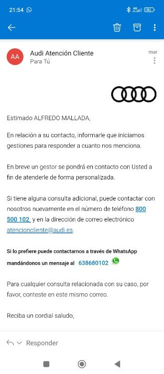

malladinasport Publicado 29 Marzo Denunciar Publicado 29 Marzo (editado) El otro día volví a por el coche después de dejarlo dos días y me dijo el jefe de taller que estaba todo bien así que nada entre en la página de Audi y llamé al teléfono de Atencion al cliente que aparece al 800 500 102 explique todo lo que me había pasado y me abrieron una incidencia y me dijeron que se pondría en contacto conmigo una persona. Hasta hoy todavía nose nada mas Editado 29 Marzo por malladinasport Responder

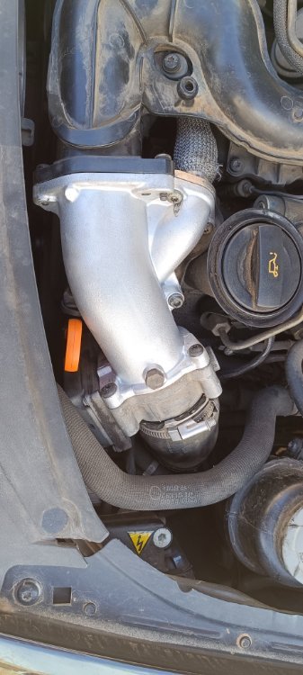

Cbelesp Publicado 15 Abril Denunciar Publicado 15 Abril Bueno os cuento mi experiencia después de llevarlo a la campaña 23BK. Pedí cita en el conce y me dijeron que solo era una actualización de software, y que si era necesario se cambiaría alguna "pieza". En fin lo llevé y resultó que si había que cambiar una "pieza" que no tenían en stock y había que pedirla. Después de casi 2 meses llega y lo llevo al taller a que me la terminen. La semana pasada lo recogí y de todo lo que pone en la campaña se supone que me han actualizado el software y cambiado la "pieza" cuyo nombre no me han sabido decir ni que función exactamente tiene pero adjunto foto de ella. Fui con 2 calentadores mal en mi 2.7tdi y que yo sepa no me los han cambiado. Hoy me ha salido la luz de avería de motor (casualidad o no) con el fallo que adjunto en la foto, nunca me había salido y no sé si tendrá que ver con el software o que simplemente mi coche está mayor y le salen cositas. En una semana no he notado cambios ni de potencia ni consumo. Investigaré un poco sobre el fallo y a ver si tiene o no que ver con lo que han hecho... En fin, aquí mi experiencia y perdón por el rollazo... Un saludo!! Responder

Cbelesp Publicado hace 3 horas Denunciar Publicado hace 3 horas (editado) En 20/4/2025 a las 23:18, ximo@6 dijo: hay lo que dice es que faltan los datos que envía el volante la unidad j527, si no tienes más fallos ? por otro lado dices que fuiste con calentadores mal, y esos errores o lo has cambiado? Aparte del fallo de lo del volante me salen estos dos fallos encendiendo el testigo de avería motor. Hoy fui al Conce y tengo cita para el lunes a ver si es causa de la campaña o me lo como con patatas, que va a ser lo segundo... Me da la sensación que se van a escudar en que quizás la centralita hubiese sido reprogramada y con el flasheo de la campaña salen esos errores. No se, iré contando pero la verdad que si el coche os funciona bien, no recomendaría hacerla por si acaso Editado hace 3 horas por Cbelesp Responder
Cbelesp Publicado hace 3 horas Denunciar Publicado hace 3 horas Se me olvidaba, al intentar hacer un bloq. Med. Avanz. Me sale en gris y no puedo acceder a el, parece ser que con el flasheo capan esa opción o se me ha jodido el vcds, en el resto de módulos entra sin problemas. Alguna idea para solucionar eso? Responder
