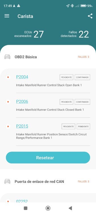

Tengo un A4 b8 2008 2.0 143cv diesel y bueno salió un fallo en el actuador de admisión no me funciona a veces si a veces no ...el actuador se cambió hace 1 año marca M&D y aveces se queda pillado he mirado la chapaleta y se mueve bien desconecto cable ,vuelvo a conectar borro fallo y al rato o día siguiente vuelve a salir el fallo motor pero si se le hace chequeo con la diagnosis no abre ni cierra se queda la palometa abajo ........sabéis por qué puede ser?alguna idea ? La chapita de tope para el error también se la compré y nada y el coche no hace nada raro funciona igual con fallo motor que sin el Gracias

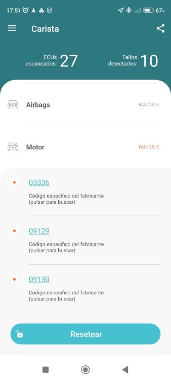

Nadie me puede echar un cable ?y aparte del error de el actuador de admisión me sale ahora esto no se si tendrá que ver qué la batería la tengo en el 40%.....
