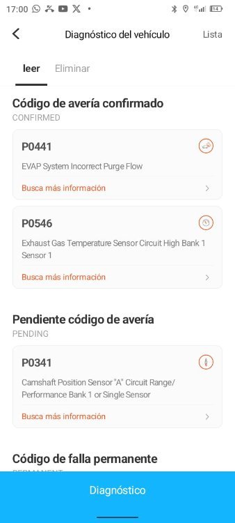

A los 10 días de tener la batería cambiada, el coche se me caló en una cuesta arriba (tengo el embrague recién cambiado y es relativamente fácil). A partir de ahí, nunca volvió a encender. En un primer momento, parecía como que el coche lo intentaba, pero no daba; la gente que se me acercó me decía que parecía que hasta no tenía gasolina. Conecté un lector OBD y me daba fallo P0341, es decir, fallo en el sensor del árbol de levas. De primeras, leo por internet y no debería ser algo muy laborioso. Llamo a la grúa, lo llevan al taller, les indico que me dio ese fallo y lo cambian. Proceden a arrancarlo y sigue haciendo lo mismo. Sospechan de la bomba de combustible, proceden a alimentarla por separado y el coche, efectivamente, arranca. Eso sí, el fallo en el árbol de levas sigue persistiendo.

Por mi parte, tras una breve investigación, tengo varias conclusiones. Mi investigación me lleva a que la centralita está bloqueando a la bomba de combustible para que el coche no encienda, la cuestión es ¿por qué?
Hay gente que dice que si la batería no es la ideal y no es capaz de darle 700 rpm, el coche nunca va a encender. Hay gente con el mismo problema que, cambiando la unidad de control de combustible, se le soluciona. Por otra parte, al coche se le hizo la correa hace 8.000 km. ¿Podría llegar a ser una desincronización? Tengo bastantes dudas y el mecánico tiene el taller a tope de coches. Dice que no le puede dedicar más tiempo al coche porque no sabe si va a ser capaz de arreglarlo, que él probaría a "cambiar la centralita", pero que está muy difícil encontrarla.

Lo que más me mosquea, es que los problemas de arranque, ya los arrastraba con la batería vieja, siempre y cuando el coche estuviera caliente.En su día probé hasta desconectar y conectar la batería para borrar fallos, pero no hay manera.
El mecánico me llama, y me dice que está desesperado “que no lo da arreglado, que cambia el sensor y el fallo sigue, que alimentado la bomba de gasolina por separado sí que enciende”…
