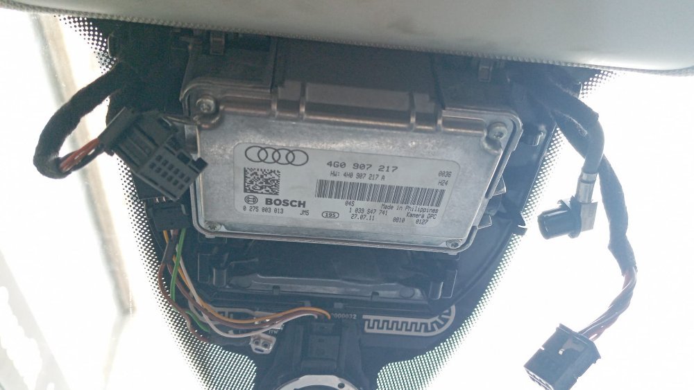

RAULBRU Publicado 2 Enero Autor Denunciar Publicado 2 Enero Buenos dias! estoy intentando quitar la centralita que da el error, pero despues de desmontar el retro y quitar los cables... no se que hacer. me podeis ayudar? alguien ya la ha quitado? muchas gracias Responder
tl1000edu Publicado 13 Enero Denunciar Publicado 13 Enero En 2/1/2025 a las 13:16, RAULBRU dijo: Buenos dias! estoy intentando quitar la centralita que da el error, pero despues de desmontar el retro y quitar los cables... no se que hacer. me podeis ayudar? alguien ya la ha quitado? muchas gracias Tienes que apartar las pestañas de plástico que se ven atrás con un destornillador plano. La parte delantera sólo va encajada y una vez que se libera de atrás ya te sale sola. Responder
RAULBRU Publicado 14 Enero Autor Denunciar Publicado 14 Enero En 13/1/2025 a las 16:15, tl1000edu dijo: Tienes que apartar las pestañas de plástico que se ven atrás con un destornillador plano. La parte delantera sólo va encajada y una vez que se libera de atrás ya te sale sola. Muchas Gracias, solucionado Responder
