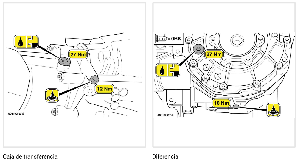

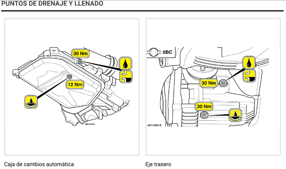

Muchísimas gracias! Sabes si existe algún manual de donde van los tornillos de vaciado y de llenado?
En el trasero entiendo que va un aceite solo o van dos?

Si es diferencial deportivo GH2 lleva dos aceites independientes. Uno es es un atf y otro ya es una "valvulina" convencional

Para la parte del ATF del diferencial trasero 0BF pide rellenar (0.85L) y purgar con diagnosis; yo nunca lo he hecho porque llevo el 0BC. En el diferencial central, lo que llama caja de transferencia, he puesto un Ravenol AWD TOR con modificador de fricción que es bastante asequible.
