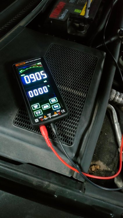

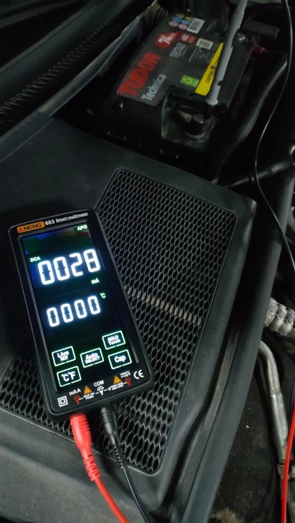

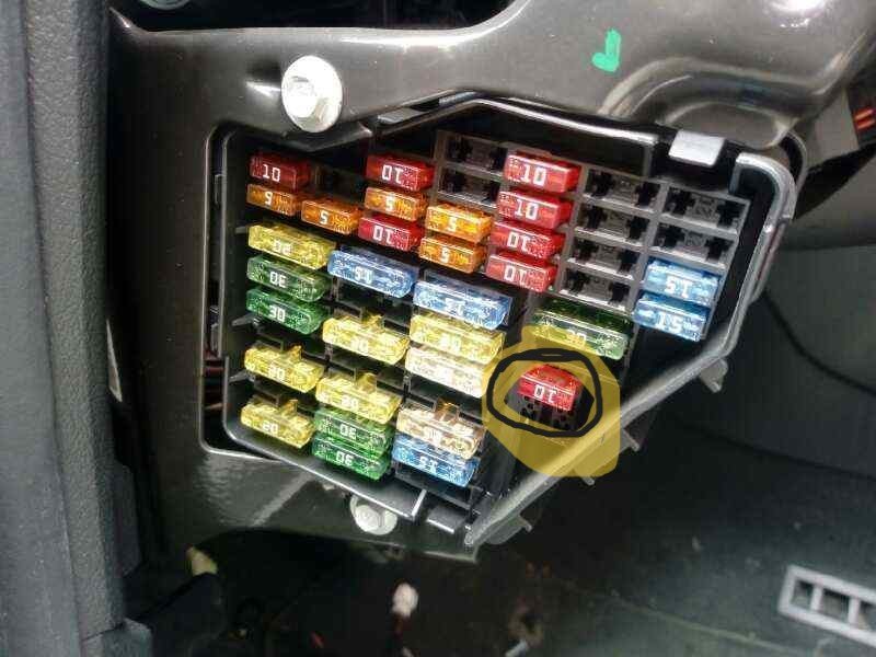

Alguien podria ayudarme diciendome que fusible es el que marco en la foto. El consumo en parado con el puesto es de casi 1 Amperio. He mirado en el manual pero este no dice de que es.

No tengo muy claro que sea de reserva viendo el consumo que se produce cuando esta conectado (a no ser que hicieran alguna chapucilla con el). Intentaré seguir la linea del cable a ver donde va, pero me ahorraría mucho trabajo si alguien tiene mas idea de a donde va conectado de fabrica.
