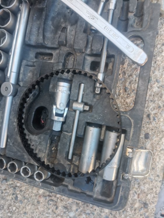

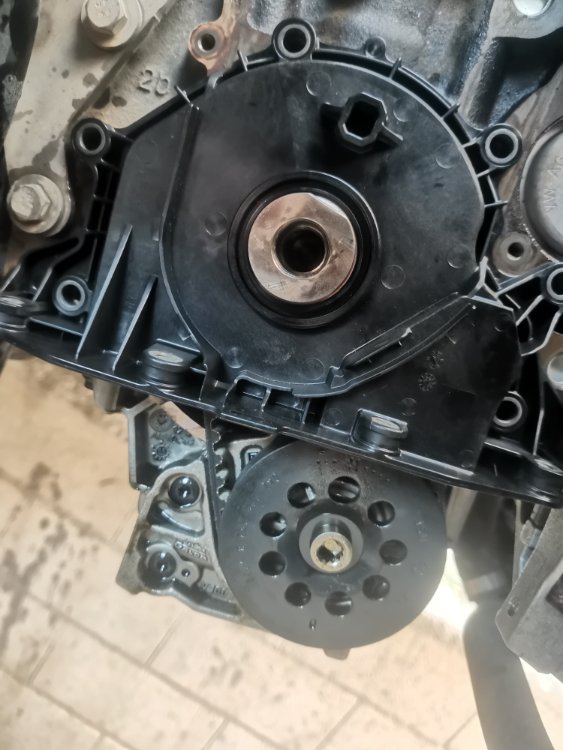

Compañero, yo cambié mi distribución con 145000kms porque no me fio de los 200000kms del fabricante, cambié correa de la bomba y retén frontal también, he de decir que la correa bañada en aceite salió en bastante buen estado, pero te aconsejo que la cambies con la distribución. Y no apures los cambios de aceite a los 30000kms, se acumula mucho lodo en el cárter.

Muchas gracias por poner las fotos, la verdad que si seria interesante cambiarla con la distribución, el único problema es que el coche tiene 7 años y 42000 km y rueda poco y seguramente la correa del aceite esté en bastante buen estado ya que le hago todos los cambios a los dos años aunque no llegue a los kilómetros ni de lejos. La distribución se la haré por tiempo a los 9 años, por tiempo y porque la bomba de agua seguramente fallará como le pasa a todo el mundo.
