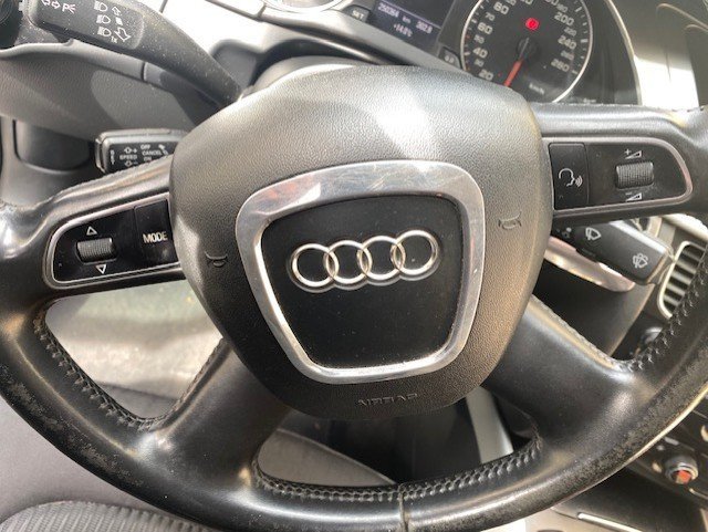

Mi vehículo es un a4 b8 del año 2011.
Llevo radio audi concert.
Auxiliar en el apoyabrazos.
No tengo ni gps ni nada en la consola y tampoco botón de airbag en el frontal.

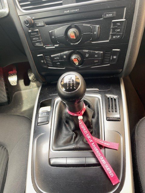

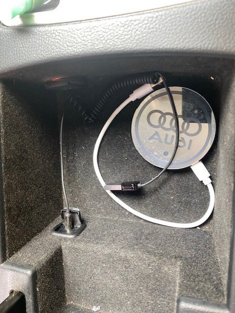

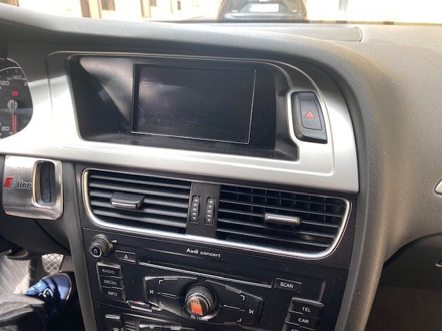

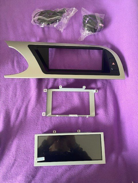

Esta es mi consola.
thumbnail_IMG_2128.jpg.55408393991fc3c30ce491ef8355cd0f.jpgthumbnail_IMG_2127.jpg.e725e131a015214f3b7dd82cae317dfb.jpgthumbnail_IMG_2126.jpg.64cf13c568c1ac77b9bdd43db3e9d0d3.jpgthumbnail_IMG_2125.jpg.d319cb687a67707b4f4590051f746cd5.jpg

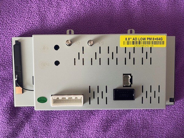

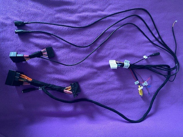

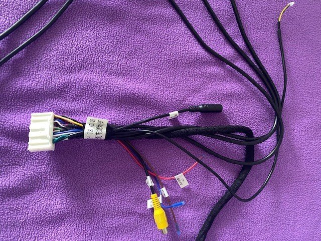

Esta es la pantalla, en principio conexion blanco-blanco del arnes, las antenas cada una en su sitio y los negros me imagino que ahi van los originales del coche no?
Cuando ya pague la pantalla, el chino me dijo lo del cable auxiliar. Yo ya le mande las imagenes que yo ya tenia auxiliar y me puso ok.

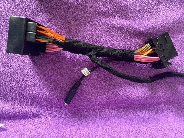

Y ahora la duda, en el arnes de los cables de la radio viene un jack hembra pero pone out, sabiendo que el sonido va por el auxiliar, cuando desmonte la radio me voy a encontrar ese cable que va a ese jack out, o ya va en el mazo del arnes? o voy a necesitar el cable famoso de auxiliar?
Por orden de pregunta:
1- Correcto. Ese es el conector de la anterior pantalla.
2- Ver ese jack hembra con la etiqueta de "out" no me mola nada y me hace pensar lo peor...🤞
Espero que no te toque poner un cable entre ese jack y el de la entrada auxiliar en el reposabrazos para tener sonido desde la pantalla...🙏🙏

Esa es la duda, los que tenemos auxiliar en el apoya brazos, que va solo el cable a la entrada de la radio o va en el arnes principal. o tendria que pedir otro cable.
Es lo que me mosquea, deveria de poner in no out.
Ya empezamos, muchas gracias por tu respuestas @Farn68
s2
hace 6 horas, luislucena dijo:
s2
Bueno, es lógico que tengas esas dudas.
Intento resumir un poco:
La entrada auxiliar permite conectar una fuente de sonido externa de dos canales (stereo) y en este caso concreto, la pantalla Android es esa "nueva" fuente de sonido que de otro modo no podríamos escuchar en nuestros equipos.
Lo que marca la diferencia es como los fabricantes de estas pantallas han decidido encauzar el sonido que "sale" (por eso es OUT) de la pantalla y lo llevan a esa entrada ("AUX IN").
-Los primeros optaron por el camino difícil de utilizar la entrada auxiliar de los reposabrazos o en su ausencia, la entrada AMI (que es otra entrada con más matices) y que se encuentra en la guantera. MAS CABLES.
- Con el tiempo, se dieron cuenta que la mejor y más sencilla forma de dirigir ese sonido era a través del mismo "Quadlock" trasero donde se encuentran las principales conexiones del equipo (alimentación, altavoces, entrada aux. o ami, bluetooth) lo que simplificó las instalaciones. El único requisito era "habilitar" la entrada auxiliar en el equipo si ésta no estaba instalada.
Dicho todo este rollo, hasta que no tengas conectada tu pantalla no lo sabremos. Mi recomendación es que no cierres la instalación hasta comprobar ese punto.
En su momento (en el hilo que abrí con mi primera pantalla) lo expliqué e incluso modifique esa parte de instalación para mejorar ese punto...
Y no me des las gracias. Te ayudaré en lo que pueda, yo ya pasé por esto hace unos años...😅
