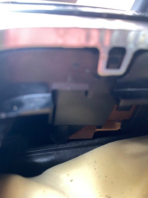

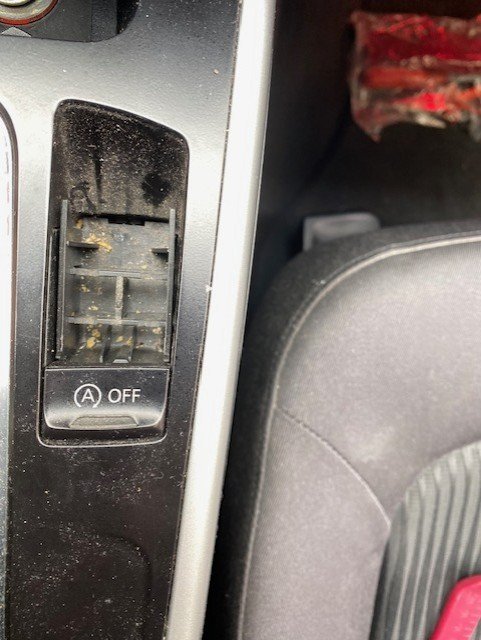

Bueno, primer inconveniente, he desmontado el porta monedas para tenerlo en casa que los usb estan al llegar y mi sorpresa que no los puedo poner ahi, resulta que no esta libre la parte de abajo para que entre los usb y cables, te encuentras con un plastico que dices... bueno lo corto, pero mirando por abajo tienes cruzado el arnes del star stop, asi que el que tenga el mimo que yo ahi no los puede ubicar.
Conclusion,a la guantera y ya mas adelante vere que hago.
Una imagen vale mas que mil palabras, la m**** es de la espuma de la palanca de cambios.
