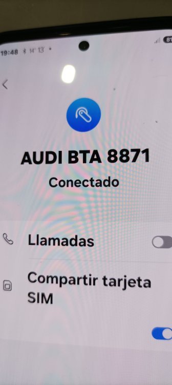

He visto en el movil que en los ajustes de la conexión que se crea  no está activada la opción de llamadas, pero no me deja activarla ni encuentro manera de hacerlo.
