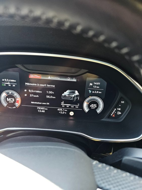

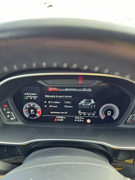

La temperatura del aceite sube y baja constantemente, casi nunca esta fija en 90, es verdad que la carretera por donde transito varia bastante tambien, ya que paso por autopista y luego subo un puerto durante unos 15 min con bastantes curvas (entre 3 y 4 marcha todo el rato). Pero no le estoy exigiendo mucho al coche, 3000 o 3500 vueltas despues de cada curva cerrada. Anadir que la temperatura del liquido refrigerante no sube nunca de 90.
Voy a poner dos imagenes con la temperatura digital del aceite para que me podais decir si es normal o no, en la primera la temperatura esta entre los 90 y los 120 que es cuando estoy subiendo el puerto. Y la segunda es en llano unos 10 min despues de pasar el puerto (ya parado). Cabe destacar que la temperatura exterior durante el trajecto es de +1 grado, por lo que bastante frio. La pregunta seria, me tengo que preocupar? Es normal? Es normal haciendo tanto frio en el exterior? Cambio de todas formas el G13?

La temperatura del aceite es correcta y varía continuamente. No te vuelvas loco.
Lo que pasa es que para que no nos preocupemos, los ingenieros hacen que la temperatura del refrigerante se muestre fija a 90º pese a que oscile entre 85 y 95.
Pero no han hecho lo mismo con la temperatura del aceite, que se muestra en tiempo real.
