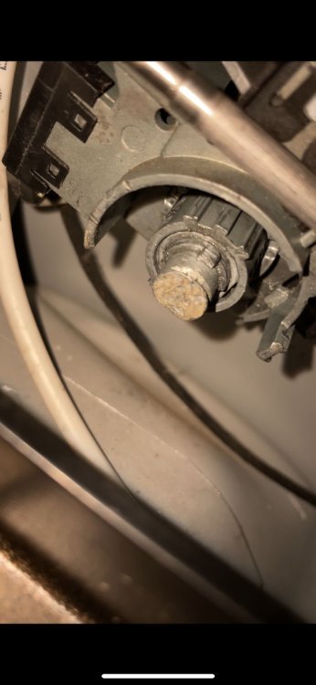

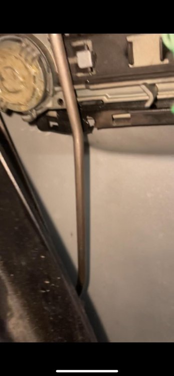

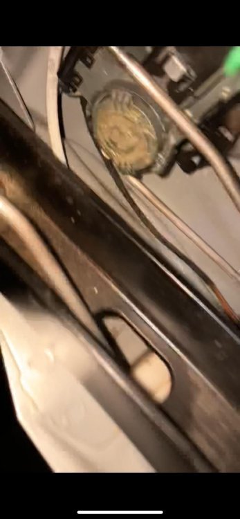

Buenas tardes, estoy revisando el mecanismo y me ha dado por fijarme bien en el bombín y resulta que la tapa que sujeta el muelle que hace las veces de resorte para que al girar la llave tenga un limite/tope estaba pegada y tenía pinta de tener un tiempo ya, porque al abrir el panel de la puerta vi que ya se había trasteado antes por ahí (marcas de destornillador en el embellecedor, pieza sin un tornillo, etc) Voy a tratar de adjuntar fotos para explicarme bien por si alguien ha tenido este problema. Yo creo que la solución a este problema pasaría por cambiar el bombín o arreglarlo (pero no sé yo si es lo mejor), la cosa es que no sé si hay una forma fácil de desmontarlo de la maneta del conductor o si habría que cambiar todo...
Iré actualizando por aquí el proceso. En cuanto pueda subirarchivos más pesados, subiré el video donde se ve bien todo

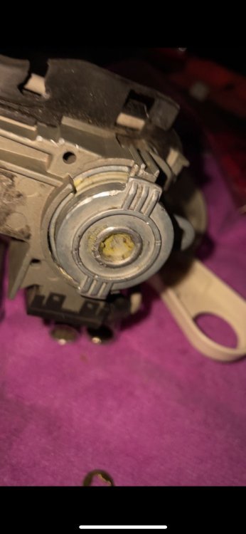

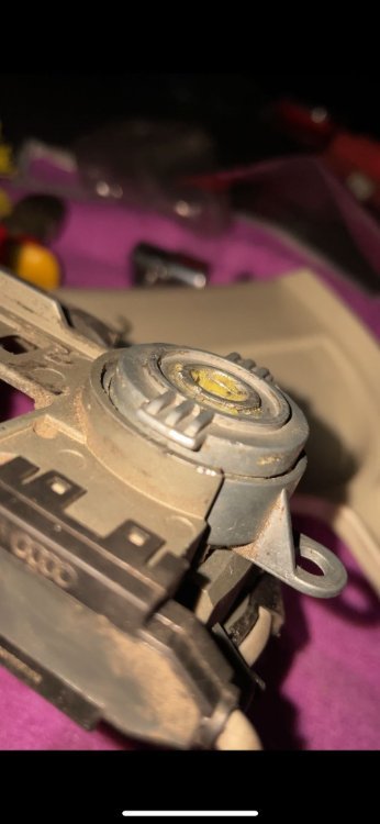

Buenos días, estoy flipando, he conseguido arreglar el bombín de la puerta. Le quité la capa esa de pegamento/grasa que tenía como se ve en las fotos del anterior post y salío disparado el muelle y la tapa junto con una arandela que sujetaba esa tapa y estaba debajo de esa especie de pegamento/grasa.
Una vez con esas partes fuera me puse a ver como poder volver a montar esta pieza sin desmontar nada más y encima sin una arandéla de repuesto... Me fui al desguace y desmonmté una maneta con su bombín correspondiente para entender como funcionaba y alucino cuando veo que la del desguace tiene la tapa como remachada junto con el pasador del bombin, y no sujeto con una arandela/abrazadera finita finita que aguanta la fuerza del muelle... Toda la tarde mirando y remirando, probando a sujetar la tapa y el muelle con cinta americana, con bridas, hasta que ayer me pasé por el trastero, abrí un par de cajitas de tornillos y como por arte de magia apareció una arandéla dorada que me cubría el problema hasta poder cambiar la pieza entera. Sujetando con dos manos el mecanismo para que no saliese disparado el muelle, conseguí meter la arandela y TACHÁN sujeta y funciona la apertura y cierre de las puertas🙃
Bombín del desguace con una especie de remache en el pasador y tapa para que no salte el muelle.
Bombindesguace2.jpg.582e8ac5a0210f79f98c59b5828fafce.jpgBombindesguace1.jpg.a0f99f8bdb19c93f06aa6f288a88ee1b.jpg
Bombín de mi puerta sin muelle y sin todas las partes, con una pequeña muesca donde irá la arandela esta para sujetar la tapa y el muelle en definitiva.
Bombinmiosinmuelleysinpartes.jpg.9572bfad5011cdde58e58bf7818b39d4.jpgBombnmioarreglado(1).jpg.c3b0af3d898e31f5338f1467a01c6e00.jpg
Es una chapuza pero, jod**, vaya gozada abrir y cerrar el coche por 5€ que me costó el bombin del desguace y una arandela del trastero.

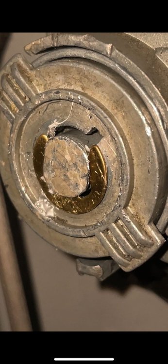

Siento decir que volvemos casi al punto de partida. Ayer fui a seguir con el coche (cruzando los dedos), giré la llave y abrió!!! Abrí una puerta de atrás, el maletero y todo parecía ok, cerré la puerta del conductor y eché la llave, todo cerró y al momento de abrir de nuevoo el mismo problema que al inicio, no tenía fuerza para subir el seguro o para hacer contacto para abrir las puertas. El caso, es que abro la puerta desde dentro y con la puerta abierta giro la llave y tanto abrir como cerrar funcionan correctamente.
Supongo que la arandela no hará la suficiente presión para que con la puerta cerrada accione el mecanismo de apertura/cierre... no sé, me estoy volviendo un poco loco con esto.
