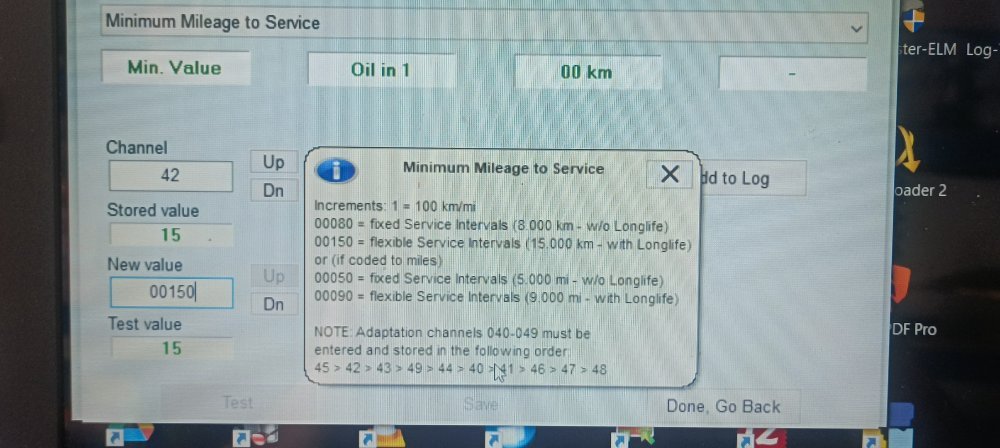

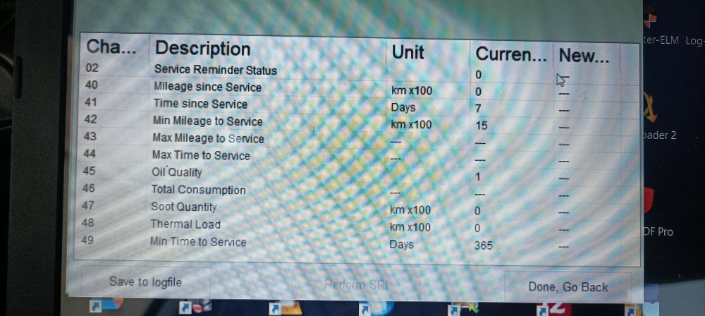

Primero hago un diagnostico del coche entero. Sólo hay fallo de comunicación con la radio (evidente... la cambié hace un par de años) y nada mas. Después paso a la sección SRI Reset para ver la configuración del intervalo de mantenimiento y todo parece correcto (aceite no LongLife, 365 días) pero donde indica el kilometraje del mantenimiento aparece un 15, lo que entiendo que no es correcto (según dice VCDS ha de aparecer un 150 para que el intervalo de mantenimiento sea de 15000km).
Paso ahora a modificar ese valor desde Adaptacion-10 -> ..... y llegado al canal 42, y cuando encuentro como valor actual 15, pongo como nuevo valor 150, pulso la tecla TEST y aparece de nuevo el valor 15, y el botón SAVE aparece desactivado.
¿Alguien me puede echar una mano con este asunto?. También he de decir que muchos de los otros valores del grupo 17 los puedo modificar sin problema.

Buenas y cuando le das al modo automático si seleccionas cambio de servicio longlife no te lo guarda como longlife?
En alguna ocasión me paso y tube que resetear todos los valores a mano 1 a 1.
Si pones 300 te deja?

Nada de nada. No hay manera de cambiar ni a LongLife; ni acepta el 300. Ya digo... una cosa muy extraña.
Pon en máximo no mínimo. Sino mañana lo miro como se hacía que de memoria no recuerdo
Ok. Lo probaré esta noche y cuento lo que obtengo.
