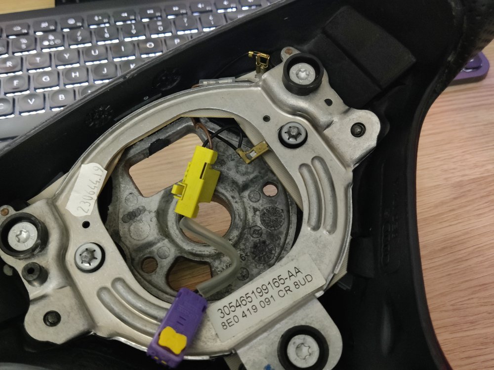

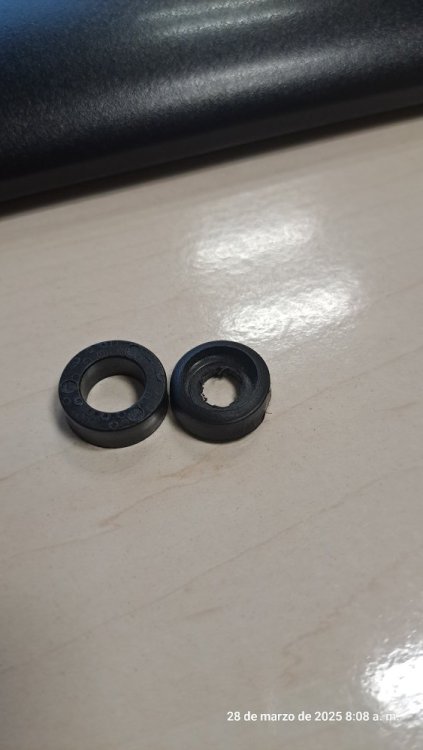

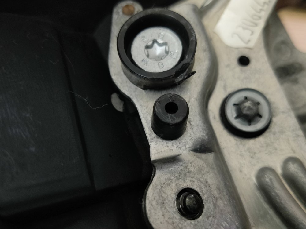

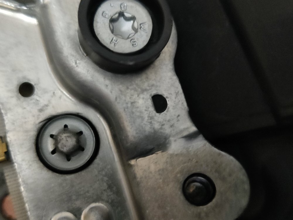

AzagraMac Publicado 26 Marzo Denunciar Publicado 26 Marzo Buenas, pues aprovechando limpiando el volante, y que el claxon iba cuando quería... me encuentro que tengo roto las piezas de plástico. Adjunto fotos. Alguna idea, ya les vale mira que ponerlas de plástico y encima del malo... Responder
Carlisu84 Publicado Jueves a las 07:07 Denunciar Publicado Jueves a las 07:07 Buen dia, y por ese motivo no te funciona? puedes hacerlas con una impresora 3D. o con tapas de algunos apliques y tapones de carpinteria Responder
AzagraMac Publicado Jueves a las 09:59 Autor Denunciar Publicado Jueves a las 09:59 (editado) Pues no sé si sera solo por eso, la verdad es no va muy fino en ese lado la verdad, en el lado izquierdo si, es donde va genial. No llevo tempomat, ni botones en el volante, es el de tres radios. Al final me voy a tener que hacer con una impresora, me llama la atención la poca calidad del plástico, recuerdo en mi antiguo VW, que lo del claxon era de metal, el saliente era de metal. Editado Jueves a las 10:00 por AzagraMac Responder
Carlisu84 Publicado Viernes a las 07:08 Denunciar Publicado Viernes a las 07:08 Estos son a los que me refería. Son tapones o mejor dicho espaciadorrs de tornillos de un rock de informatica Responder
AzagraMac Publicado Viernes a las 09:24 Autor Denunciar Publicado Viernes a las 09:24 De esos tengo para aburrir de mi rack que tengo en casa montado. Pero vamos no, son grandes y eso que son enanos los espaciadores. Voy a hacer una cosilla, es calentando el plástico junto con pegamento de pattex a ver si consigo unirlos, ya lo hice en piezas más grandes y queda muy firme, con piezas tan enanas... pero vamos, mira que ponerlo de plástico ya le vale a Audi. Responder
Carlisu84 Publicado Viernes a las 10:11 Denunciar Publicado Viernes a las 10:11 por aportar ideas, y coger uno que este mas o menos bien o mejor que los otros y hacer un molde y despues rellenarlo con silicona caliente¿? Responder
AzagraMac Publicado Viernes a las 10:45 Autor Denunciar Publicado Viernes a las 10:45 hace 29 minutos, Carlisu84 dijo: por aportar ideas, y coger uno que este mas o menos bien o mejor que los otros y hacer un molde y despues rellenarlo con silicona caliente¿? Esa es la opción que estoy valorando. Una cosa, vengo de un volante como este, en color azul sin botones ni nada. Y le puesto uno como este, de 3 radios, igualmente sin botones. mmm la duda, a ver no me esperaba que estuviera partido la pieza del claxon, pero sería necesario codificarlo? Responder
AzagraMac Publicado Domingo a las 19:27 Autor Denunciar Publicado Domingo a las 19:27 Arreglado los tapones, al final con plástico derretido, un molde casero y pegamento, eso tiene buena pinta para aguantar. Le probado hoy y ya funciona bien el lado derecho del claxon, me queda la duda de si es necesario codificar el volante, funcionar el claxon funciona, pero... funcionara el airbag en caso que ojala no llegue ese día por no codificarlo? Responder
