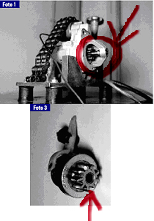

Juanjo Publicado 14 de Octubre del 2004 Denunciar Compartir Publicado 14 de Octubre del 2004 ¿ y ahora cómo te explico yo lo que es el Bendix?. :o Te lo cuento como me lo contaron a mí cuando tenía 16 años y comencé a trabajar en lo de los recambios. El motor de arranque (como su nombre dice) es el sistema encargado de accionar el motor del coche para que arranque y se ponga en marcha. Pero sólo se usa cuando se necesita, me explico: el motor de arranque va unido al motor para que cuando se accione la llave de encendido, un piñón (Bendix) haga girar una corona hasta que el motor se ponga en marcha. Ese piñón de arranque, se mueve sobre un eje para "salir" y engranar con la corona y arrancar, y se "esconde" cuando el coche ya ha arrancado y tú has dejado de girar la llave del encendido del coche. El piñón de arranque es el que acciona mecánicamente el arranque. ¿No te ha pasado nunca que has querido arrancar el coche cuando ya estaba encendido? ¿No te ha sonado un ruido a mil demonios y rápidamente has soltado la llave del encendido diciendo : !!!! esto qué es ¡¡¡¡¡? Ja ja, pues eso era el piñón que se ha metido donde no debía Como el piñón de arranque lleva unos dientes, estos se desgantan del uso, por lo que va perdierdo la propiedad de engranar perfectamente, hasta el punto de que a pesar de estar bien la batería , los piñones "patinan" y no consiguen mandar la suficiente fuerza para arrancar el motor. No se cómo explicar el sonido, pero como una correa de caucho no suena desde luego. Como anécdotas te diré que hace ya algunos años, cuando robaban los coches un día sí y otro también, había que arreglarles el motor de arranque al recuperarlos, porque cuando le hacían el puente el piñón quedaba fuera y lo rompían (he visto en más de una ocasión a los Kinkis con una escandalera :o ). Y los coches de F1 de hoy en día prescinden de él porque es un peso adicional, el motor de arranque lo lleva ese mecánico que sale en las imágenes con una especie de guarrito grande con una varilla muy larga, que siempre está preparado en la trasera del coche y nunca hace nada (menos cuando se cala claro). Saludos y los entendidos en mecánica no seáis muy malos que he intentado explicarlo lo mejor que se . Responder Enlace al comentario Compartir en otros sitios web More sharing options...
