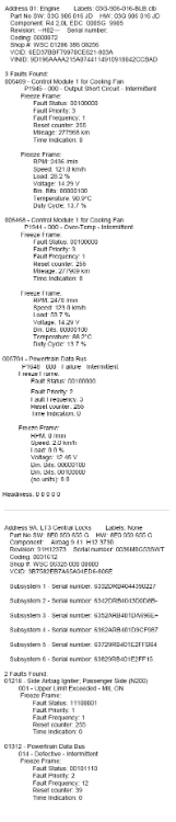

sermagia Publicado 3 Abril Denunciar Publicado 3 Abril Buenas! Hace dos días que me he agenciado un VCDS y no sé si debo preocuparme con los fallos que me han salido tras el AutoScan, ya que soy primerizo en estos diagnósticos y con los kilómetros que tiene el coche ya no sé si son cosas normales de la edad o no. A ver si alguien me puede echar un cable, ya que estos fallos no me han aparecido en la WikiRoss. Cabe mencionar que actualmente tengo el asiento del copiloto desmontado y no están conectados los conectores rojo (motores y canbus) y amarillo (airbag), por eso creo que da los dos últimos fallos que aparecen en el diagnostico, pero claro los tres primeros fallos son los que me traen un poco mosca. Gracias de antemano! Responder

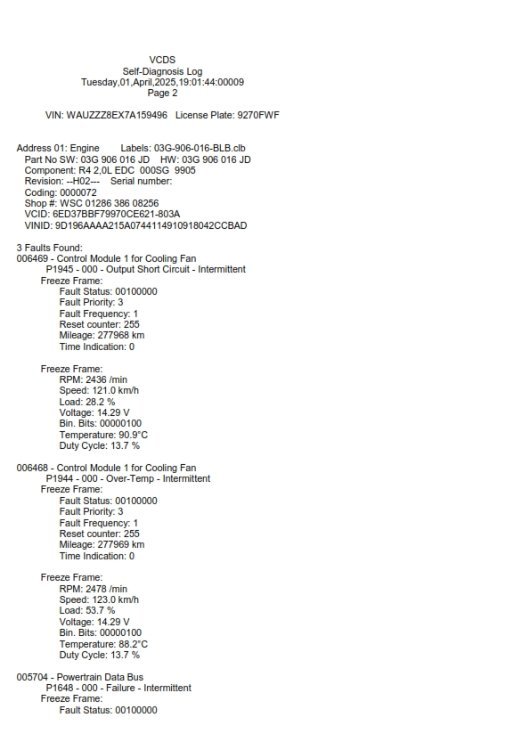

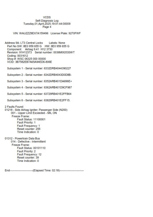

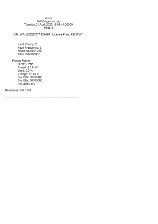

sermagia Publicado 3 Abril Autor Denunciar Publicado 3 Abril Aquí adjunto el diagnóstico, que no se ve muy bien en el anterior mensaje. Responder

sermagia Publicado 6 Abril Autor Denunciar Publicado 6 Abril hace 7 horas, Tolo dijo: Son fallos importantes, airbag del copiloto, fallo en el CanBus y ventilador del radiador. Hola Tolo, el airbag del copiloto y el canbus he explicado que serán porque está quitado el asiento y no están los conectores enchufados. El fallo del ventilador del radiador es el que me extraña porque el motor se mantiene a 90°, no se sobrecalienta ni percibo ningún mal funcionamiento del coche. No sé si debería fijarme en algo más para diagnosticar bien el fallo. Gracias! Responder
Carlisu84 Publicado 7 Abril Denunciar Publicado 7 Abril parece un fallo en el modulo de los ventiladores, has revisado los fusibles? un consejo mira dentro de la centralita de motor que ahi esta el rele que activa los ventiladores y suele llenarse de agua y puede dar esos fallos. Responder
sermagia Publicado 7 Abril Autor Denunciar Publicado 7 Abril hace 12 horas, Carlisu84 dijo: parece un fallo en el modulo de los ventiladores, has revisado los fusibles? un consejo mira dentro de la centralita de motor que ahi esta el rele que activa los ventiladores y suele llenarse de agua y puede dar esos fallos. Hola Carlisu. Echaré un vistazo a los fusibles. La centralita de motor donde está? Sería lo que aparece en este vídeo de abajo? Disculpa pero en temas de mecánica soy un poco cazurro y aún estoy un poco verde para localizar ciertas piezas del motor, así que cualquier pista la agradecería Gracias! Responder
Carlisu84 Publicado 8 Abril Denunciar Publicado 8 Abril hace 11 horas, sermagia dijo: La centralita de motor donde está? en el vierteaguas delantero a la izq Responder
