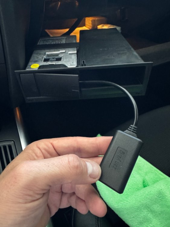

Buenas tardes. Acabo de comprar un a4 b8.
el coche trae cargador de CDs en el frontal y en la guantera lo que he descubierto que se llama Ami. Trae este aparato de la foto, que trasteando por Google es un bluetooh, pero no logro que conecte con mi IPhone  para reproducir música de Spotify .
El bluetooh del coche , se conecta sin problema y puedo hablar , pero música nada de nada.
Hay alguna solución a esto? Gracias
hace 14 horas, Paul_tfsi dijo:
Hola.
  Ese dispositivo bluetooth va conectado a la entrada AMI, por lo que tendrás que seleccionar esa fuente de sonido en tu equipo para escuchar lo que ahí tengas conectado.
El bluetooth original del coche (en tu caso) sólo sirve para recibir o hacer llamadas y no tiene nada que ver con ese pequeño dispositivo aftermarket.
Un saludo.
Muchas gracias por la respuesta. El tema es que no lo debe de reconocer , por qué la fuente externa está operativa.
En teoría si eso es un bluetooh, mi mv debería de reconocerlo
para emparejarme no? Pero no es el caso…
