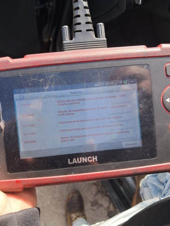

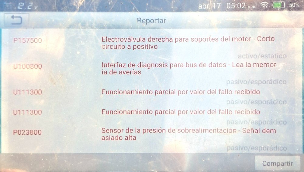

Vuelalo Publicado Viernes a las 06:45 Denunciar Publicado Viernes a las 06:45 Hola compis, de pronto se me encendieron en el cuadro la resistencia, fallo freno de mano, presión neumáticos y se pone en emergencia cuando paso de 1400 rpm. Se borran los fallos y en cuanto paso dd 1400 rpm vuelven a salir. No permite borrar en la maquina el fallo U100800 interface de diagnosispara bus de datos. Me tiene loco el tema. Gracias por ayudarme Responder
Tineo Publicado Viernes a las 11:39 Denunciar Publicado Viernes a las 11:39 has comprobado el estado de los tacos motor? Responder
Vuelalo Publicado Viernes a las 12:22 Autor Denunciar Publicado Viernes a las 12:22 Si, ese no es el problema es el interface de diagnosis que no deja sacar este error Responder
Carlisu84 Publicado Viernes a las 12:53 Denunciar Publicado Viernes a las 12:53 hace 31 minutos, Vuelalo dijo: Si, ese no es el problema es el interface de diagnosis que no deja sacar este error +1 esos fallos es cuando la máquina no tiene bbdd para decir que errores son De todos modos el que lee sale fallo de turbo Responder
Carlisu84 Publicado Viernes a las 12:53 Denunciar Publicado Viernes a las 12:53 Que coche es? Responder
Vuelalo Publicado Viernes a las 13:09 Autor Denunciar Publicado Viernes a las 13:09 Audi A5 2.7 190cv Responder
Vuelalo Publicado Viernes a las 13:10 Autor Denunciar Publicado Viernes a las 13:10 Quieres decir que igual con otra maquina se podría borrar los errores? Responder
