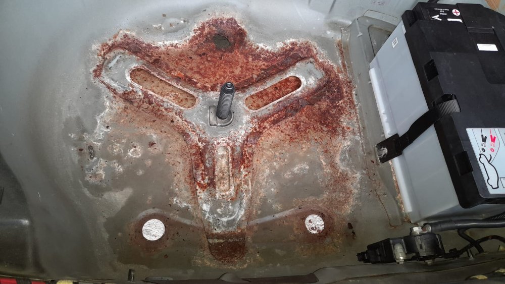

Buenas a todos. Al final encontré un problema en el A6. Y está bajo el maletero, en el hueco de la rueda de repuesto.
Resulta que haciendo la limpieza profunda del coche, al levantar la tapa encontré oxido.
Debe llevar mucho tiempo ahí, y cuando llueve, o se lava, pues se llena de agua.

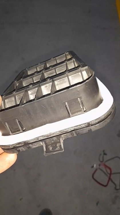

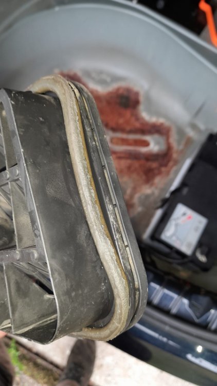

Lo primero que he hecho es buscar posibles entradas, y todo me ha llevado a unas tomas de ventilación, creo que son para descomprimir el maletero, que tenía las gomas muy desechas, es más, empapadas de agua como esponjas.
Las he cambiado por juntas de ventanas (ahora pongo una foto) y a ver que tal, solo para descartar. Pero tengo la sensación de que entra por algún sitio, algún desagüe que no encuentro de la luna trasera, no se.
He lijado todo el hueco, he echado neutralizado de oxido. La peor parte está en el desagüe que está en el fondo, de los tres que hay. Tocará ahora lijar bien, enmasillar ese agujero para repararlo, y aplicar imprimación y alguna pintura tipo raptor, para que resista.
A ver si me podéis ayudar de posibles entradas de agua al maletero.
