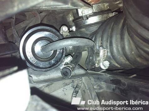

ferni308 Publicado 29 de Junio del 2012 Denunciar Publicado 29 de Junio del 2012 Wastegate, estas seguro de que esta valvula dv asi montada esta bien puesta, o esta al reves?? Asi puesta no le encuentro sentido, pues asi puesta la dv no actua cuando sueltas el acelerador creando vacio en el Manguito pequeñito Vengo leyendo post antiguos en busca de por que me salta el limp mode en el aby, y voy loko S2 hola con respecto a tu pregunta esta bien montada te por cuenta que la boca que va paralela con el tubo pequeño es la que tiene el muelle con el tapon y cuando desaceleras el tubo pequeño hace abrir la valvula y la presion sobrante pasa directamente al tubo de admision si la montas del reves iria como una blow de esas que expulsan el aire fuera y por el tarado del muelle la presion la podria abrir con la consiguiente perdida de presion espero haberme esplicado bien saludos Responder
Torsen 20v Publicado 29 de Junio del 2012 Denunciar Publicado 29 de Junio del 2012 Gracias ferni En cuanto ha llegado el verano, y el coche coge un poquito mas temperatura el coche me entra en limp mode en cuanto paso de 1 bar. Llevo muelle verde y la tengo montada al reves Crees que a eso se debe los tirones del limp mode?? Responder

ferni308 Publicado 1 de Julio del 2012 Denunciar Publicado 1 de Julio del 2012 Gracias ferni En cuanto ha llegado el verano, y el coche coge un poquito mas temperatura el coche me entra en limp mode en cuanto paso de 1 bar. Llevo muelle verde y la tengo montada al reves Crees que a eso se debe los tirones del limp mode?? pues si la llevas con el muelle verde y montada del reves por eso te entra limpmode porque se abre con la presion y detecta fuga saludos Responder

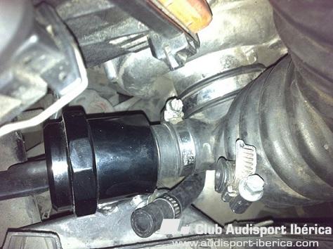

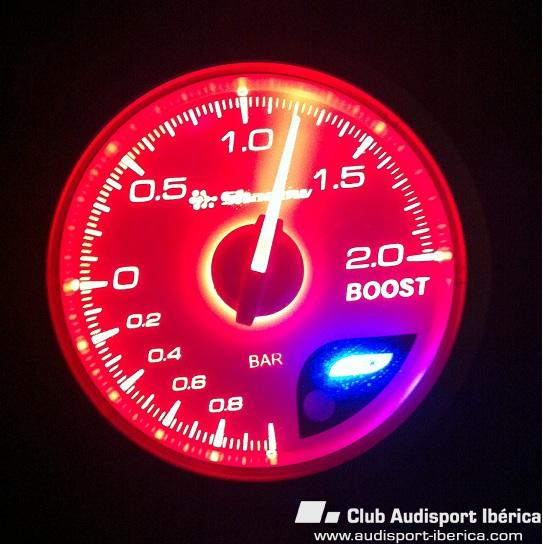

Torsen 20v Publicado 2 de Julio del 2012 Denunciar Publicado 2 de Julio del 2012 Muchas Gracias a Ferni, Lagargo y Wastegate: Hoy he ido a ver como estaba montada la mía, pues después de recorrerme los mas de 270 post que hay en el subforo este, hablando sobre fallos de presión etc, el post de Wastegate del año 2004 hizo saltar la alarma. En principio no me imaginé que mi Limp mode saltara por la Forge007p, pues la había cambiado hacía ya mas de 6 meses y el coche iba FETÉN!! tras leer mucho acerca de los síntomas de cada uno de los fallos no asociaba mis síntomas con el resto, La presión del turbo me daba 1,5bar Pico pie a tabla en 4 y a unas 2400RPM saltaba el limp mode, pero si aceleraba el coche progresivamente hasta el los 0,9 bar no saltaba e incluso me los mantenía hasta pasadas las 5500RPM. la N75 es nueva, y los manguitos estan en buen estado, la centralita es nueva, y la Dv también, el turbo no tiene holguras y la menbrana de la waste hace vacío. la alarma suena cuando veo el post de Waste y la veo montada, y no tenia recuerdos de haberla montado asi. OS agradezco de veras a los veteranos del Foro vuestro conocimiento y tiempo por seguir ayudando con vuestras experiencias. os pongo algunas fotos que se que gustan Saludos Hoy la he puesto a lo PANENKA EL Otro Dia a Lo PAKUENKA Responder
Torsen 20v Publicado 2 de Julio del 2012 Denunciar Publicado 2 de Julio del 2012 y esta ha sido el resultado.... Se me ponen los pelos de punta.... Responder
lagarto Publicado 2 de Julio del 2012 Denunciar Publicado 2 de Julio del 2012 No te olvides de desconectar la bateria, por si a quedado registrado algun error. Pd. LLevandola al reves, no era mas brusco q ahora, te sonaba un poco, al soltar gas ? Responder
ferni308 Publicado 3 de Julio del 2012 Denunciar Publicado 3 de Julio del 2012 No te olvides de desconectar la bateria, por si a quedado registrado algun error. Pd. LLevandola al reves, no era mas brusco q ahora, te sonaba un poco, al soltar gas ? julio montada al reves como la llevaba con el muelle verde claro que le entraba en limpmode por fuga yo lo que haria si le da los soplados que dices es poner el muelle azul saludos Responder
