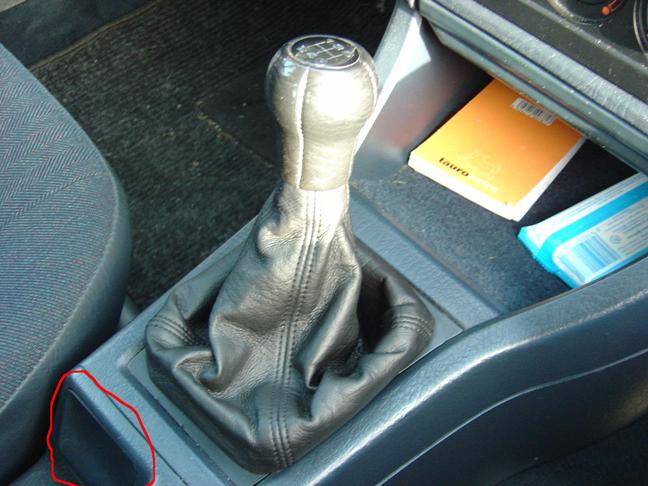

Cortes Publicado 8 de Diciembre del 2004 Denunciar Publicado 8 de Diciembre del 2004 Los pomos son todos iguales, con la unica diferencia de que pueden ser de plastico o de cuerto, como el volante q puede ser de plastico. Yo consegui el volante, el pomo y el recubrimiento de piel... es no es dificil entre comprando y desguace Para sacarlo tienes q quitar el pomo, dessenroscando, luego hay una pequeña pieza de plastico justo en frente del mango de la palanca de cambios que sale haciendo presion con un destornillazor, pero con cuidado para no rallar nada, y luego solo hay que quitar un tornillo y voila, ya sale para arriba, eso es facil Responder

Cortes Publicado 8 de Diciembre del 2004 Denunciar Publicado 8 de Diciembre del 2004 Cuero en un 80 es dificil... yo siempre lo encuentro en los 90. Te mando una foto con la pieza de plastico que hay que quitar para acceder al tornillo, de aquella aun no tenia el pomo de piel Responder
