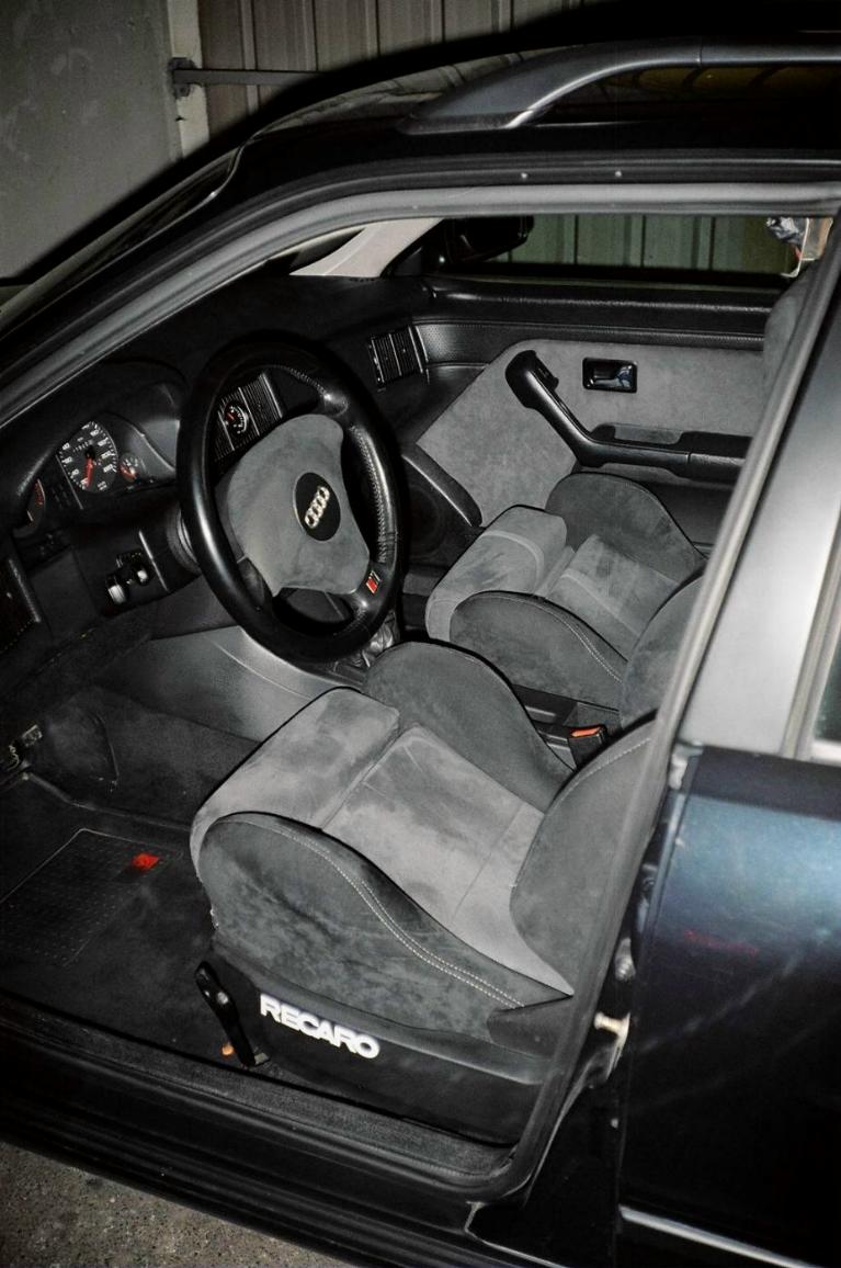

RS TDI Publicado 22 de Agosto del 2005 Denunciar Publicado 22 de Agosto del 2005 Para que os hagáis una idea esto es lo que yo e hecho. Mi coche no trae airbag de serie, e modificado el volante de un A8 Para poder atornillarlo a una piña de marca Momo, de esta manera te queda el volante desplazado. Si sois capaces de pasar las conexiones del airbag pues ya esta. A mí ASI me a quedado. Responder
M_GORDON Publicado 23 de Agosto del 2005 Denunciar Publicado 23 de Agosto del 2005 COÑO RS TDI!!! COMO ME GUSTA TU INTERIOR, HAS TAPIZADO LOS RECARO, LOS PANELES DE PUERTA Y EL VOLANTE!!!!! :clap1: :clap1: Por cierto que bueno lo del volante, ya que con un momo al ser mas pequeño no ve bien el cuadro, yo por lo menos. Una pregunta, si llevas airbag y le has puesto una piña, no has tenido los problemas que he comentado con los contactos de bocina y las distancias? Mi piña es sparco creo y lo de los cabled del airbag a mi no me concuerda. Tu no llevas ahora por lo meno airbag, no es ASI? Responder

oxygeno Publicado 23 de Agosto del 2005 Denunciar Publicado 23 de Agosto del 2005 A mí ASI me a quedado. No lo tienes un poco sucio? Un saludo. Oxygeno Responder
RS TDI Publicado 23 de Agosto del 2005 Denunciar Publicado 23 de Agosto del 2005 Me alegro que os guste , es de agradecer por la pila de horas que hecha uno para hacer estas reformas. M gordon mi coche no lleva airbag de serie por eso esta tapizado el centro del volante,la bocina funciona perfectamente en el sitio de origen y si tuviera airbag abría que inventar algo para alargar las conexiones. Lo de llevar la piña momo es simplemente por que el volante del A8 no vale para el Audi 80 y así de paso desplazar el volante. Lo próximo que tengo en mente es conseguir otro volante igual para hacer uno entero de piel vuelta para tener uno de cada. Responder
