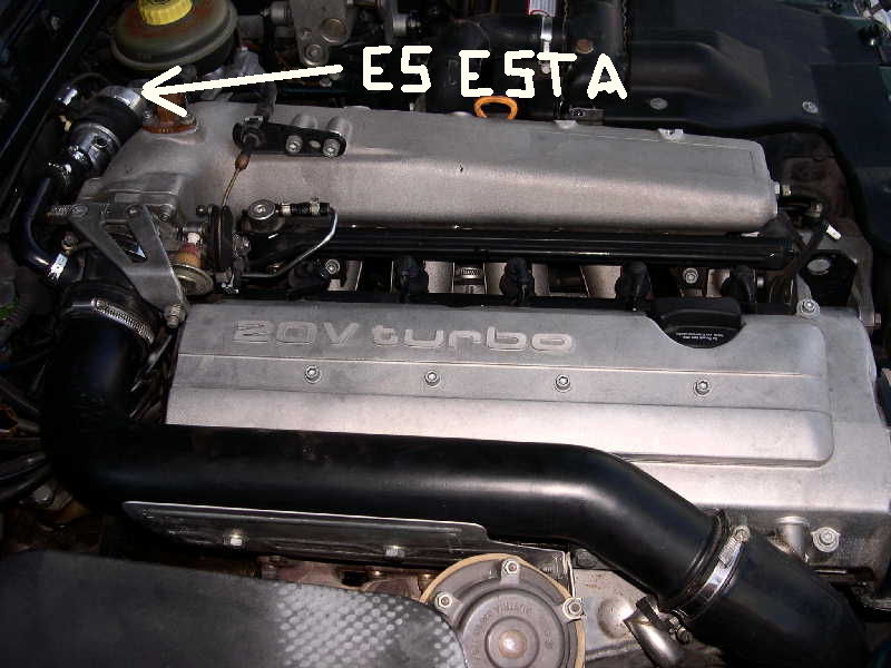

MAN Publicado 15 de Enero del 2005 Denunciar Publicado 15 de Enero del 2005 Despues de ver varios temas hablando de la susodicha valvula me voy a animar a limpairla, ya que mi ralenti no es muy estable.... MI coche es un 80 1.8 E del 89 con inyeccion K-jetronic. ¿Donde esta la valvula en cuestion?? ¿Como es? Agradeceria fotos o esquemas.....aunque esto ya es abusar... Responder
wastegate Publicado 15 de Enero del 2005 Denunciar Publicado 15 de Enero del 2005 Bueno, te pongo una foto de donde está en mi motor, supongo que la tuya será parecida.............Espero que se vea bién jajajajjajjaj. Un saludo Responder
GONZALO Publicado 15 de Enero del 2005 Denunciar Publicado 15 de Enero del 2005 Es como una pipa la tienes por la parte superior del motor con una ficha en el estremo. SALUDOS Responder
MAN Publicado 15 de Enero del 2005 Autor Denunciar Publicado 15 de Enero del 2005 Gracias por la pedazo foto....que profesional..creo que lo tengo mas claro Responder

wastegate Publicado 16 de Enero del 2005 Denunciar Publicado 16 de Enero del 2005 Me gusta tenerlo limpio, es una mania............... Sobre la estabilizadora del relentí te diré que romperse no he visto ninguna, ahora sucias sí, aunque no siempre la culpa del relenti inestable es esta válvula, la suciedad donde está la mariposa de abertura también es un causante de este problema ( por lo menos en mi motor ), lo mismo que con la válvula, desmontas y abres con el cable del acelerador la palometa y limpias con trapo y algun tipo de jabón, o desengrasante suave..........Un saludo a todos. Responder
