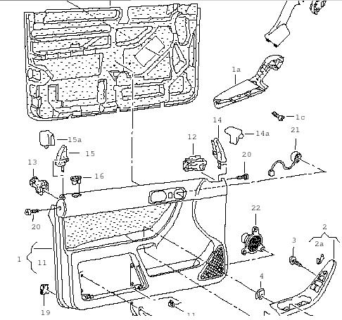

tiqwo Publicado 24 de Junio del 2005 Autor Denunciar Compartir Publicado 24 de Junio del 2005 A ver... Adjunto esquema de la puerta que NO es la mia....esta es la del A3 antiguo. Creo q antes del 99. PUERTA_A3.pdf Responder Enlace al comentario Compartir en otros sitios web More sharing options...

tiqwo Publicado 24 de Junio del 2005 Autor Denunciar Compartir Publicado 24 de Junio del 2005 (editado) A ver si ahora se ve. Esta es la puerta del modelo antiguo, la mia es la del anterior al A3II Editado 24 de Junio del 2005 por tiqwo Responder Enlace al comentario Compartir en otros sitios web More sharing options...
squat Publicado 24 de Junio del 2005 Denunciar Compartir Publicado 24 de Junio del 2005 Haber si lo explico con claridad: Alrededor del tapizado (lado izquierdo y derecho,no por abajo) tienes unos tornillos de rosca chapa que unen tapizado y puerta ¿Ok? Los sueltas En el asa de la puerta (por el interior) tienes un tornillo que sujeta las dos partes (inferior y superior de la moldura)¿Ok? Bien,una vez soltamos la moldura de la maneta o tirador te encuentras con 2 tornillos,los sueltas y una vez soltados has de tirar del tapizado hacia arriba. El esparrago del seguro es una pieza roscado en una varilla,no hace falta desenrroscarlo para sacar el taizado. Cuando vayas amontarlo primero mete el pestilllo,luego las guias inferiores y encajas las gomas del cristal. Asi lo hago yo en mi A3 del 99 Si no me expliqué con claridad te intentare poner fotos del manual de taller,es mas facil hacerlo que explicarlo Un saludo Responder Enlace al comentario Compartir en otros sitios web More sharing options...
tiqwo Publicado 24 de Junio del 2005 Autor Denunciar Compartir Publicado 24 de Junio del 2005 (editado) EN mi puerta no hay ningun tornillo a la vista q sujete la tapiceria a la puerta.La imagen que he puesto no es la de mi puerta, la mia no tiene esa parte casi rectangular abajo a la izquierda...la mia tiene la guantera alargada a lo largo de la puerta.No se si me explico. Editado 24 de Junio del 2005 por tiqwo Responder Enlace al comentario Compartir en otros sitios web More sharing options...

Invitado CD-RW Publicado 25 de Junio del 2005 Denunciar Compartir Publicado 25 de Junio del 2005 Hola compañero, yo ya lo hice hace algún tiempo gracias a la ayuda de los foreros, supongo que la diferencia entre la puerta de tu coche y la de la foto es que la tuya no tiene una especie de compartimento con una puerta, sino que es un hueco rectángular. si es así busca unos embellecedores, en la foto de TIQWO es el número 15 en un lado de la puerta y 14 en el otro. al quitar estos embellecedores se ve un tornillo en cada lado pues lo quitas y tiras de todo el panel hacia arriba unos 3 cm aprox. y para ti, ya has sacado el panel de la puerta. saludos Responder Enlace al comentario Compartir en otros sitios web More sharing options...
