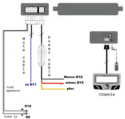

Itis Publicado 29 de Junio del 2005 Autor Denunciar Publicado 29 de Junio del 2005 Gracias Serg|0nT. Tambien he conseguido en un Foro Aleman las conexiones para Navi+, este finde me pondré con ello, ya os comentaré como queda. Responder
Itis Publicado 29 de Junio del 2005 Autor Denunciar Publicado 29 de Junio del 2005 El esquema Navi+ Parrot: Responder

Encoder Publicado 1 de Julio del 2005 Denunciar Publicado 1 de Julio del 2005 El esquema Navi+ Parrot: Ese esquema es para el Parrot3100, tienes que ver si el tuyo tiene salidas de linea directas o si tienes que generarlas (para eso te vale el material que te indiqué), por otro lado, según el esquema han eliminado la "castaña" de ISOS que trae, vale bien, pero aseguraté de no anular la caja intermedía si hace función de amplificación. Responder
