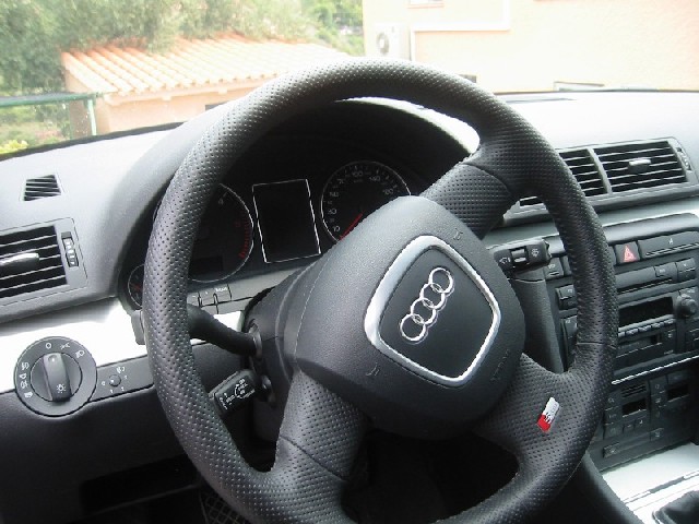

NachoA42.0tdi Publicado 10 de Julio del 2005 Denunciar Publicado 10 de Julio del 2005 Una fotillo Responder
