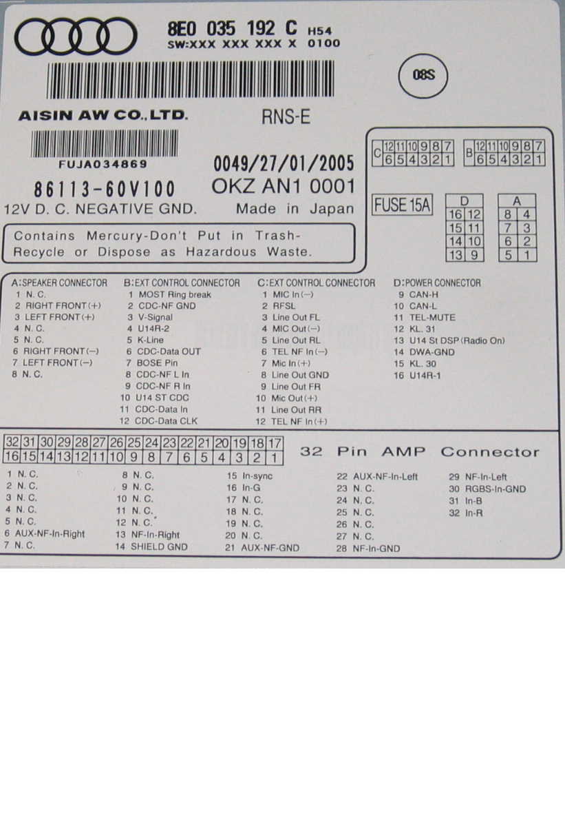

Itis Publicado 28 de Junio del 2005 Denunciar Compartir Publicado 28 de Junio del 2005 Podeis ayudarme a identificar que cables hay que conectar y en que sitios del esquema del NAvi+ para conectar el Parrot?? Responder Enlace al comentario Compartir en otros sitios web More sharing options...
