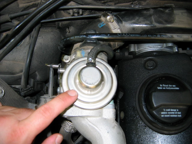

cacawe Publicado 2 de Julio del 2005 Autor Denunciar Compartir Publicado 2 de Julio del 2005 es esta cosa que señalo con dedo lleva un tubito negro y cuando lo aprieto (el tubo con los dedos desaparece el ruido... ¿si se anula pierde algo importante el coche ? ¿sufre el motor? gracias a los que me habeis contestado me quedo mucho mas tranquilo , es un placer tener foreros como vosotros Responder Enlace al comentario Compartir en otros sitios web More sharing options...
motoraco Publicado 2 de Julio del 2005 Denunciar Compartir Publicado 2 de Julio del 2005 (editado) eso es la valvula egr,lo dicho esta atascada de porqueria y no cierra o abre bien se anulaba quitando el tubo negro y metiendole un tapon de boli bic o algo asi,la mia la tengo anulada con una chapa que no deja entrar los gases a la valvula.es el tubo que señalas en la foto con el '' dedo gordo de la mano'' no pierde prestaciones lo unico que tarda mas en calentar el motor o cojer los 90º el tema de la egr solo es para temas medioambientales y contaminar menos al quemar 2 veces los gases del escape el unico problema es que si te queda abierta puedes empobrecer la mezcla no tando un consumo mayor o una falta de potencia,esta valvula solo funciona o se abre en parado en marcha se cierra,no da ningun problema importatante pero no te olvides de desmontarla tu y limpiarla o que te lo hagan en un taller. saludos Editado 2 de Julio del 2005 por JUANTKO Responder Enlace al comentario Compartir en otros sitios web More sharing options...

cacawe Publicado 2 de Julio del 2005 Autor Denunciar Compartir Publicado 2 de Julio del 2005 (editado) ¿entonces que tubo es el que se tapona? el que va arriba o el que va abajo que señalo con el dedo gordo?? esf acil desmontarla? no soy muy malo con los tornillos pro es que en este caso no los veo muy bien por donde quitarla seta para limpiarla......... vuelvo a deciros muchas gracias a todos Editado 2 de Julio del 2005 por cacawe Responder Enlace al comentario Compartir en otros sitios web More sharing options...
fermoa4 Publicado 2 de Julio del 2005 Denunciar Compartir Publicado 2 de Julio del 2005 pues tendrias que soltar los tornillos allen de la valvula y soltarla del colector de admision y sacarla entera,luego tendras un tubo metalico que va del colector de escapa a esta valvula,sueltalo tambien y por ultimo el colector de admision,sueltalo tambien suelta estas 3 partes,valvula egr,tubo metalico del colector de ESCAPE a la egr y colector de ADMISION ENTERO(el de acero fundido donde va amarrada la egr y lleva 4 entradas al motor) no es muy dificil,asi que no deberias de tener problemas,el colector rascale lo mayor con un destonillador o varilla,remojalo en gasolina y no te sera dificil limpiarlo luego para dejarlo flamante(si le puedes dar con una manguera a presion,mejor que mejor),la valvula,pues con un pincel mojandolo en gasolina y dandole al cierre de la valvula y aligerando un poco esta,para que coja movimiento,y por ultimo el tubo del colector de escape(donde esta amarrado el turbo) a la egr,primero metelo en gasolina y luego con una manguera a presion o con un trapito,lo metes y frotas. cuando lo montes,tiene que estar todo,perfectamente seco y limpito libre de residuos sueltos(arena polvo agua gasolina etc)ya que si no,adios motor. un saludo y si tienes dudas no dudes en preguntar 100 veces si hace falta Responder Enlace al comentario Compartir en otros sitios web More sharing options...

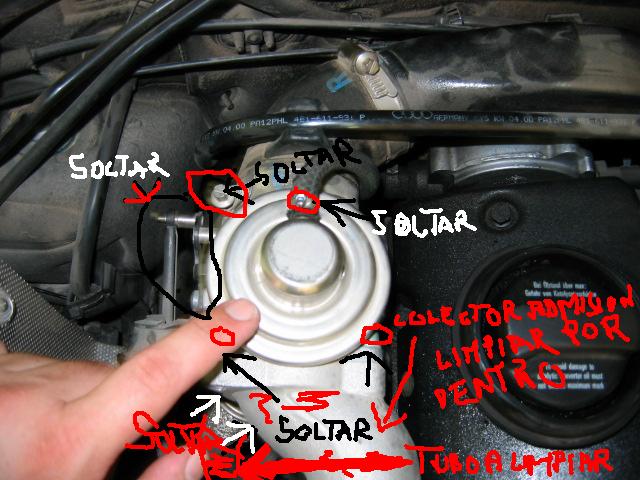

fermoa4 Publicado 3 de Julio del 2005 Denunciar Compartir Publicado 3 de Julio del 2005 bueno,perdona por la caligrafia y tal pero te pongo un esquema(vaya m**** de esquema,pero es lo que hay)de los tornillos,abrazaderas y piezas a desmontar,para limpiarlas,como te dije antes un saludo Responder Enlace al comentario Compartir en otros sitios web More sharing options...
cacawe Publicado 3 de Julio del 2005 Autor Denunciar Compartir Publicado 3 de Julio del 2005 bueno al final he probado y veo que es un poco complejo para mi, imprimire esta pagina y se la llevo al mecanico aver lo que hace... si al final pensara en anularlo.. ¿que tubos se taponan? Responder Enlace al comentario Compartir en otros sitios web More sharing options...
fermoa4 Publicado 3 de Julio del 2005 Denunciar Compartir Publicado 3 de Julio del 2005 (editado) el que va del colecror de escape,para que no vuelva el humo a la admision cuando la valvula se abra . ya veras la m**** que coje eso por dentro,parace mentira de todos modos yo no lo veo muy difici el desmontarlo y limpiarlo,tambien depende de lo que te cobre el tio,tu primero pidele presupuesto Editado 3 de Julio del 2005 por fermoa4 Responder Enlace al comentario Compartir en otros sitios web More sharing options...
