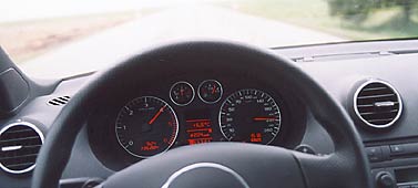

MARK_83 Publicado 6 de Julio del 2005 Denunciar Publicado 6 de Julio del 2005 a ver si esto aclara las dudas sobre el desarrollo 2.0tdi..... Responder
MARK_83 Publicado 6 de Julio del 2005 Denunciar Publicado 6 de Julio del 2005 se me olvidaba el cambio es dsg y pone que el manual es algo mas corto unos 216km/h mas o menos Responder
hUnTeR Publicado 6 de Julio del 2005 Denunciar Publicado 6 de Julio del 2005 No subia mas ya? Responder
