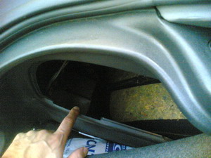

petitnet Publicado 6 de Julio del 2005 Autor Denunciar Publicado 6 de Julio del 2005 Bueno FermoA4 comentarte que he abierto la tapa lateral iquierda trasera del maletero y he encontrado una cajita enbuelta por una tela acolchadita y cojida con una brida a la que llegan un montón de cables electricos y un par de ellos grises mas gorditos que se me antojan son los de aire comprimido. Supongo que sera esta la centralita ya que es el unico aparato que hace un ruidito cuando se abre y cierra el coche. Ahora ya se ma hacia denoche pero mañana lo miraré con mas atención. Le he sacado unas fotos con el mobil pero habia poca luz y no creo que se vean bien, a ver si es esto... Responder

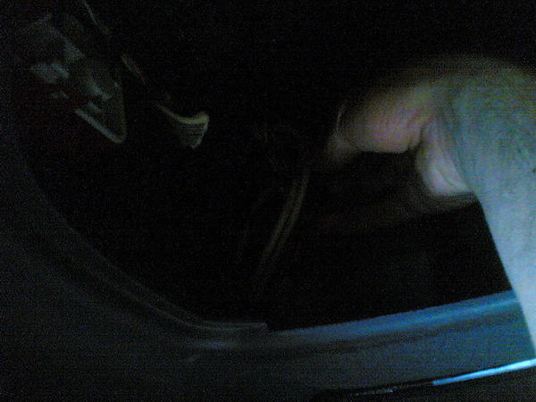

petitnet Publicado 6 de Julio del 2005 Autor Denunciar Publicado 6 de Julio del 2005 son estos cablecillos grises los del aire comprimido? Responder
petitnet Publicado 6 de Julio del 2005 Autor Denunciar Publicado 6 de Julio del 2005 Supongo que si que son esos dos cables porque revisando el esquema de Xingular veo que en la centralita son dos los cables que entran asi que mañana los sacare y les pegaré un buen soplido a ver que pasa. Responder
