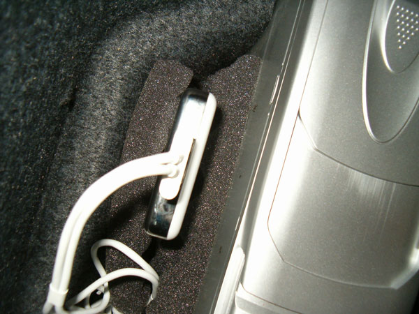

guanterarefrigerada Publicado 19 de Enero del 2006 Autor Denunciar Publicado 19 de Enero del 2006 Se mete en esas acanaladuras hechas Responder

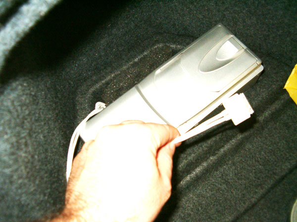

guanterarefrigerada Publicado 19 de Enero del 2006 Autor Denunciar Publicado 19 de Enero del 2006 Y asi se queda. Responder

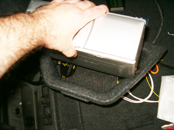

guanterarefrigerada Publicado 19 de Enero del 2006 Autor Denunciar Publicado 19 de Enero del 2006 (editado) Terminado Editado 19 de Enero del 2006 por guanterarefrigerada Responder
Danielon Publicado 19 de Enero del 2006 Denunciar Publicado 19 de Enero del 2006 Muchas gracias guanterarefrigerada :clap1: Menudo reportaje me has hecho! Aun no me atrevo a rajar la pieza porque no hace ni una semana que tengo el coche asi que de momento le pegare unos velcros al cargador para que no se mueva por el maletero y arreando...pero me guardo tus fotos para cuando se me pasen las tonterias... porque seguro que acabare montandolo ahi. Gracias por ese pedaso brico-post! Responder
guanterarefrigerada Publicado 19 de Enero del 2006 Autor Denunciar Publicado 19 de Enero del 2006 Aun no me atrevo a rajar la pieza porque no hace ni una semana que tengo el coche ...... je je, yo, apenas un dia despues de tener el coche, tenia destripadas las cuatro puertas, el maletero, guantera, guarnecidos del salpicadero y parte del maletero... para cambiar el cableado del equipo de musica e instalar altavoces mejores , casette y cd, y con el tiempo, como puedes ver, el ipod junto al cargador. Responder
Danielon Publicado 19 de Enero del 2006 Denunciar Publicado 19 de Enero del 2006 Aun no me atrevo a rajar la pieza porque no hace ni una semana que tengo el coche ...... je je, yo, apenas un dia despues de tener el coche, tenia destripadas las cuatro puertas, el maletero, guantera, guarnecidos del salpicadero y parte del maletero... para cambiar el cableado del equipo de musica e instalar altavoces mejores , casette y cd, y con el tiempo, como puedes ver, el ipod junto al cargador. Bueno, ya estan los cables pasados, ayuda mucho poder quitar el clima para tener mas acceso al interior de la consola.... ....Ahora solo me falla la toma de masa, que no se de donde cogerla....Ademas me faltan los soportes originales del cargador con lo que no lo puedo atornillar a la carroceria....tendre que hacer de artesano....ains, ains....no se donde ponerlo que no sea donde lo llevas tu....pero he pasado el cable por el lado pasajero y no me llega hasta alli...¿donde va el original? ¿en el mismo hueco? Ideas son bienvenidas.... Un saludo Responder
guanterarefrigerada Publicado 19 de Enero del 2006 Autor Denunciar Publicado 19 de Enero del 2006 Pasalo a lo largo de la talonera, por debajo de donde encajan las puertas, y en el hueco donde yo lo llevo, en mi opinión el mejor sitio del maletero, ni te va a vibrar ni te harán falta los soportes originales, al encajar a presión. Tienes una masa por debajo de la zona del volante, quitando el guarnecido inferior de donde están las rodillas del conductor. Por cierto.... planteate el ir prescindiendo del cd, y pasate al ipod. Es infinitamente más comodo. Responder
