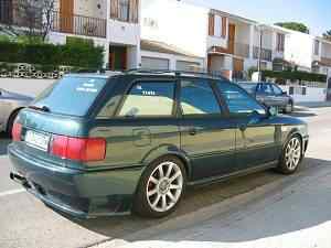

RSJ Publicado 6 de Julio del 2005 Denunciar Compartir Publicado 6 de Julio del 2005 he comprado este coche por internet tengo que recogerlo en tarragona yo soy de madrid que os parece? me ha costado 7000€ http://img38.imageshack.us/my.php?image=rs24nn.jpg Responder Enlace al comentario Compartir en otros sitios web More sharing options...
Cortes Publicado 7 de Julio del 2005 Denunciar Compartir Publicado 7 de Julio del 2005 Deberias decirnos modelo, año, kilometros, extras... para asi poder decirte mejor De un vistazo parece un 80 avant con "look" del RS2 Responder Enlace al comentario Compartir en otros sitios web More sharing options...

RS TDI Publicado 7 de Julio del 2005 Denunciar Compartir Publicado 7 de Julio del 2005 Si de verdad es un RS2 me parece un precio muy barato , pero no se me mosquea algo , primero por el precio (muy barato para un RS2),segundo no se ven los frenos porsche y tercero los recaro del RS2 no los había de tela eran todos de piel o piel y alcantara. Los recaro de tela eran en opción para el S2. No es por echar por tierra la compra de tu coche ,solo es la humilde opinión de un enamorado del RS2. Ojala me equivoque y lo disfrutes que es un maquinon . Responder Enlace al comentario Compartir en otros sitios web More sharing options...
Cortes Publicado 7 de Julio del 2005 Denunciar Compartir Publicado 7 de Julio del 2005 7000 euros por un RS2? venden en este foro por 16000 o algo asi y estan perfectos perfectos, entocnes o ese esta muy mal... o te lo regalan o es un 80 avant con look RS2 como te decia antes, asegurate bien antes de hacer nada Responder Enlace al comentario Compartir en otros sitios web More sharing options...
DavidRS Publicado 8 de Julio del 2005 Denunciar Compartir Publicado 8 de Julio del 2005 Para mí que tiene toda la pinta de no ser un RS2, le faltan los retrovisores originales de Porsche y algunos detalles que no me cuadran,... de todos modos es un buen coche y un buen precio Responder Enlace al comentario Compartir en otros sitios web More sharing options...
supercanedas Publicado 8 de Julio del 2005 Denunciar Compartir Publicado 8 de Julio del 2005 (editado) Eso no es un RS2,es un Audi 80 Avant Truñing,aunque ciertamente,es bonito Que motor lleva,un 2.8 supongo,no? Ahora en serio,si es un RS2 real,muy mala pinta tiene el tema..quien cambiaria los faldones originales del RS2 por estos de fibra imitacion?alguien que ha tenido un golpe con el coche,y que ha recurrido a lo mas abrato par dejarlo medianamente decente...y quien quitaria unas pinzas made in Sturgatt? no tiene sentido,no crees? Qeu no te engañen,mira la ficha tecnica antes de pagarlo eh! no vya a ser que te estes llevando un 2.8 Editado 8 de Julio del 2005 por supercanedas Responder Enlace al comentario Compartir en otros sitios web More sharing options...
juanra_911 Publicado 8 de Julio del 2005 Denunciar Compartir Publicado 8 de Julio del 2005 Yo me inclino a que no es un RS2, por no tener no tiene ni el emblema bien colocado, va a la izquierda no a la derecha mirandolo desde frente. Podía haberlo cambiado pero espejos, frenos, faldón, asientos y precio le delatan. Todos los asientos RS2 eran de cuero o alcantara. Mira el interior a ver como está configurado, si lleva carbono, mira el volante. Si no es un volante RS2 sería señal de que algo raro pasa. Quien tiene un RS2 no va a coger y cambiarle todo para hacerlo distinto. Pero lo mejor es mirar el bastidor y así se sale de dudas. Mira la ficha técnica, si empieza por WACZZZ8CZRZ es un RS2- No obstante el coche mola auqnue si el tío que lo vende dice que es un RS2 y realmente no lo es, yo ya no me fiaria de nada. Saluti. Responder Enlace al comentario Compartir en otros sitios web More sharing options...

Fjbordonado Publicado 8 de Julio del 2005 Denunciar Compartir Publicado 8 de Julio del 2005 Este coche me suena de haberlo visto anunciado, pero lo tenia anunciado como s2 con mecanica de rs2, que le habia potenciado y tal y cual. Responder Enlace al comentario Compartir en otros sitios web More sharing options...
RSJ Publicado 8 de Julio del 2005 Autor Denunciar Compartir Publicado 8 de Julio del 2005 bueno ya me he enterado os cuento el coche como bien dice el post de arriba es un s2 pero con mecanica de rs2 me ha dicho el dueño que lo llevo su padre a hacer a porsche la preparacion tiene 330cv le cambiaron injectores turbo etc etc bueno hicieron un rs2 en un s2 por eso cambian los espejos y algunas cosas entonces se gasto en la preparacion 1.500000 pesetas de las de entonces y lo hizo por que ya no quedaban unidades del rs2 que es una serie limitada o sea que cambiando las pinzas discos y algunas cosas mas se que da en un rs2 por cierto tambien tiene suspension H&R roscados por cierto toda la preparacion porsche esta homologada Responder Enlace al comentario Compartir en otros sitios web More sharing options...
wastegate Publicado 8 de Julio del 2005 Denunciar Compartir Publicado 8 de Julio del 2005 Hummmmmmmm......no sé, no sé...........estás comprando un S2 avant tuning...Recuerdalo. Responder Enlace al comentario Compartir en otros sitios web More sharing options...
wastegate Publicado 8 de Julio del 2005 Denunciar Compartir Publicado 8 de Julio del 2005 Con tu permiso te pongo una foto de la trasera que he encontrado pués el coche me sonaba.....................a ver que opinan los compis. Responder Enlace al comentario Compartir en otros sitios web More sharing options...
