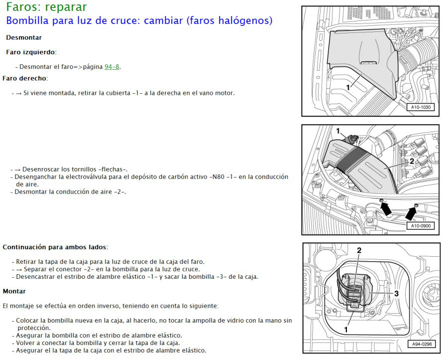

Pecci Publicado 11 de Julio del 2005 Denunciar Publicado 11 de Julio del 2005 Os dejo por aquí información que he ido recopilando de diferentes sitios. Primero un pdf para cambiar intermitentes. Es un "popurrí" de informaciones que he ido recopilando. De momento no lo he tenido que poner en práctica. Ya veremos cuando toca. Un saludo P.D. Es de vergüenza que haya que montar tal "pifostio" para cambiar un simple intermitente, y que además no te den las instrucciones para hacerlo. Cambiar_Intermitentes_Audi_A4.pdf Responder
Pecci Publicado 11 de Julio del 2005 Denunciar Publicado 11 de Julio del 2005 Y ahora unas instrucciones para el cambio de bombillas de cruce, etc. Un saludo Responder
DCasio Publicado 11 de Julio del 2005 Autor Denunciar Publicado 11 de Julio del 2005 muchísimas gracias!!!! peroooooo... ¿y las instrucciones para desmontar los faros? ¿podrías pegar también las páginas 94-98 del elsawin a las que remite el documento que has puesto? un saludo, Responder
Pecci Publicado 12 de Julio del 2005 Denunciar Publicado 12 de Julio del 2005 Pos va a ser que no Lo siento pero no tengo el Elsawin. Son solo páginas que he ido recopilando de otros post. No tengo nada más Un saludo Responder
